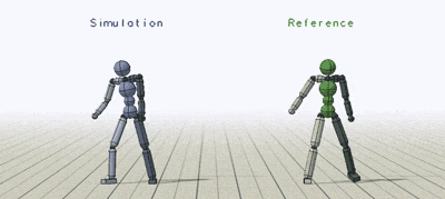

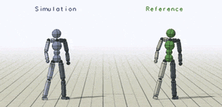

在本研究中,我们将使用动作模仿任务来训练模型,我们的训练目标就是训练对象最终可以复现一个给定的参考动作。参考动作是以一系列目标姿势表示的( q_0,q_1,…,q_T),其中 q_t 就是目标在t时刻的姿势。奖励函数旨在缩小目标姿势 q^_t 与训练对象姿势 q_t 之间的方差。
虽然在运动模仿上应用了更复杂的方法,但我们发现简单的缩小跟踪误差(以及两个额外的视角的误差)表现的出人意料的好。这个策略是通过训练使用PPO算法优化过的目标实现的。
利用这个框架,我们可以开发出包含大量高挑战性技巧(运动,杂技,武术,舞蹈)的策略。
接着我们比较了现有方法和之前用来模仿动作捕捉剪辑的方法(IGAL)。结果显示我们的方法更加简单,且更好的复现了参考动作。由此得到的策略规避了很多深度强化学习方法的弊端,可以使得训练对象的像人一样行动流畅。

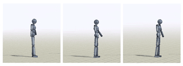

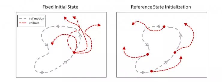

假设虚拟对象正准备做后空翻,它怎样才能知道在半空做一个完整翻转可以获得高奖励呢?由于大多强化学习方法是可回溯的,他们只观察已访问到的状态的奖励。在后空翻这个实验中,虚拟对象必须在知道翻转中的这些状态会获得高奖励之前去观察后空翻的运动轨迹。但是因为后空翻对于起始和落地的条件非常敏感,所以虚拟对象不太可能在随机尝试中划出一条成功的翻转轨迹。为了给虚拟对象提示,我们会把它初始化为参考动作的随机采样状态。所以,虚拟对象有时从地面开始,有时从翻转的中间状态开始。这样就可以让虚拟对象在不知道怎么达到某些状态之前就知道哪些状态可以获得高奖励。
下图就是是否使用RSI训练的策略之间的差别,在训练之前,虚拟对象都会被初始化至一个特定的状态。结果显示,未使用RSI训练的对象没有学会后空翻只学会了向后跳。

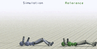

提前终止对于强化学习研究者来说很重要,他经常被用来提升模仿效率。当虚拟对象处于一种无法成功的状态时,就可以提前终止了,以免继续模仿。这里我们证明了提前终止对结果有很重要的影响。我们依旧考虑后空翻这一动作,在训练的开始阶段,策略非常糟糕,而虚拟对象基本上是不停的失败。当它摔倒后就极难恢复到之前的状态。首次试验成败基本由样本决定,所以虚拟对象大多数时间都是在地上徒劳挣扎。其他的方法论也曾经遭遇过这样的不平衡问题,比如监督学习。当虚拟对象进入无用状态时,就可以终结这次训练来缓解这个问题。ET结合RSI就可以保证数据集中的大部分样本是接近参考轨迹的。没有ET,虚拟对象就学不会空翻,而只会摔倒然后在地上尝试表演这一动作。

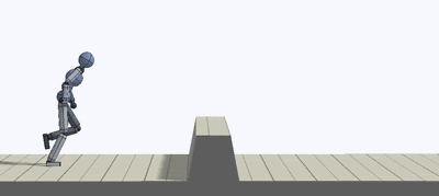

通过给模型输入不同参考动作,模拟对象最终可以学会24中技巧。

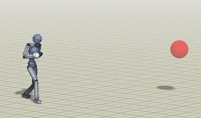

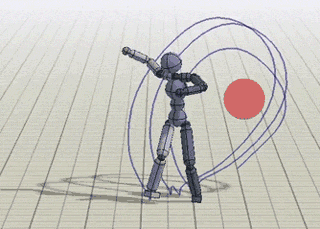

除了模仿动作捕捉片段之外,我们还可以让虚拟对象执行其他任务。比如提一个随机放置的目标,或者向某个目标扔球。

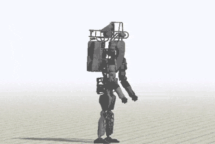

我们还训练的 Atlas 机器人去模仿人类动作捕捉的剪辑。尽管 Atlas 拥有与人不同的形态和质量分布,但它依旧可以复现目标动作。该策略不仅可以模仿参考动作,还可以在模仿过程中抵抗异常扰动。

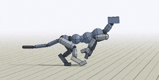

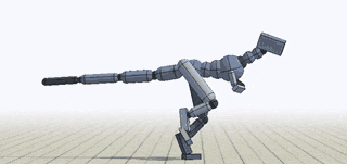

如果没有动作捕捉剪辑怎么办?假设我们要做霸王龙仿真,由于我们无法获得霸王龙的的动作捕捉影像,我们可以请一个画家去画一些动作,然后用使用画作来训练策略。
为什么只模仿霸王龙呢?我们还可以试试狮子

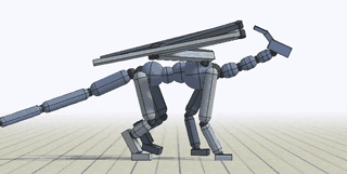

还有龙
