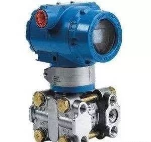

一、传感器的信号类型:
1,模拟量信号:电压信号或者电流信号!用来给PLC等设备提供模拟量输入信号。例如:压力变送信号,液位变送信号,温度变送信号,差压变送信号,阀门开度反馈信号等等都属于模拟量信号。补充:标准的电压信号一般为:1v-5v,标准的电流信号一般为:4mA-20mA。当然还有其他的非标准的电压电流信号。

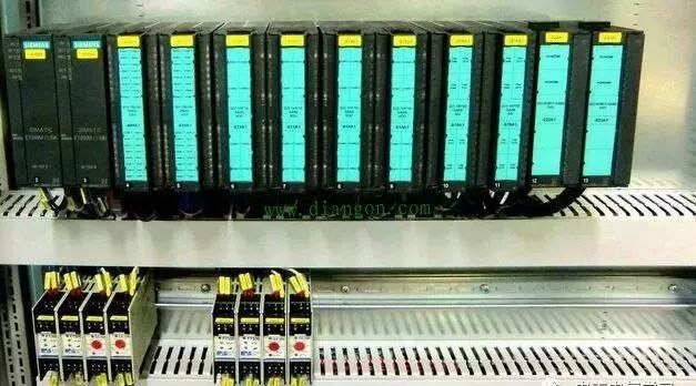

二、相应的PLC也有不同的输入输出端口:
1,模拟量输入端口:接受传感器等设备的模拟量信号。2,数字量输入端口:接受传感器等设备的数字量信号。3,模拟量输出端口:用来控制模拟量输出等。例如:控制阀的开度。4,数字量输出端口:用来控制电路的通断等。
