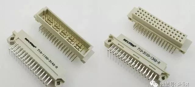

板对板连接器

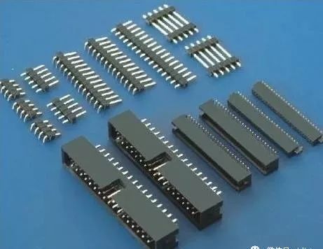

排针排母/插针
排针和排母,也叫排插,是最便宜、最常见的连接方式。
应用场景:低端、大尺寸的智能设备,开发板、调试板等。
优点:便宜,方便,硬连接很稳固,过电流能力强、方便焊线和测试。
缺点:体积大,难弯曲,间距大,很难做上百pin的连接(太大了)。
普通2.54mm间距的排插
高端一些的板对板排插

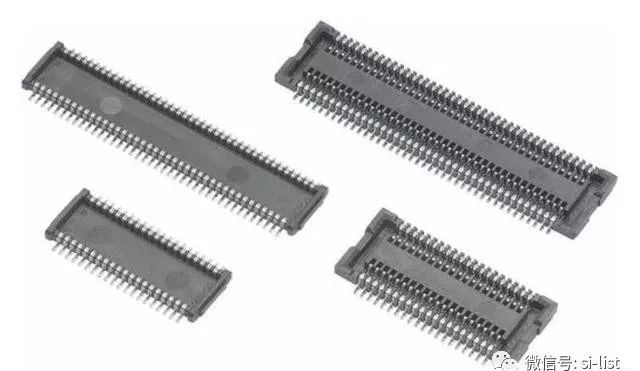

板对板插座
比排针更密集,在紧凑型产品上用的很多。
应用场景:常规智能硬件产品上,都有在用。使用非常广泛。
优点:pin数多,体积小,1厘米的长度能做40个脚(同样尺寸的排插只能做不到20个)。
缺点:价格贵、不能经常插拔、结构设计需要固定好。
普通板对板连接器
连接器
手机上广泛使用的板对板连接器
连接器
多pin的板对板连接器
连接器
加厚型板对板连接器

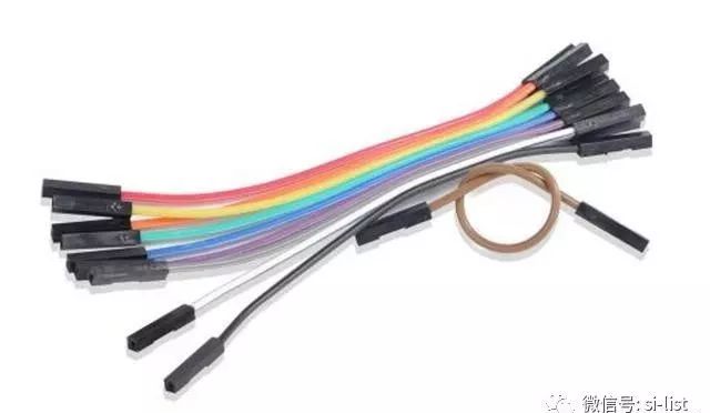

杜邦线
硬件工程师从学校一直用到公司,能拆开,能合并,能插在排针上。
使用场景:开发板、测试板,体积大且固定不动的设备(如电脑机箱接线)
优点:便宜,常见,搭配排针使用,非常便于连接和测量
缺点:体积大,不好固定,不适合量产场景。

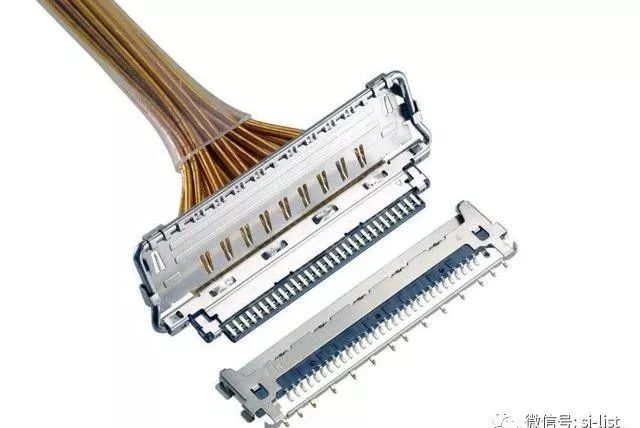

FPC插接/ZIF连接器
很多智能硬件设备,需要把信号从主板拉出来,FPC可弯折、体积小、形状多变,是个不二选择
使用场景:主板和副板的连接、主板和外设的连接、需要弯曲的线路、紧凑的产品空间。
优点:既紧凑又便宜。
缺点:过电流小,连接可靠性不如板对板插座那么结实,结构设计上,需要把连接器盖板压好,最好贴胶布固定牢靠了。
(关于便宜:板对板插座需要公座和母座两个,而ZIF连接器只需要1个,所以ZIF比板对板便宜一半。)

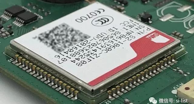

邮票孔焊接
顾名思义,在电路板周围打一圈半孔,直接焊接到另外一块电路板上。半孔看起来像邮票边缘的孔,所以叫做邮票孔。
应用场景:模块板和主板的连接、把局部元器件架高
优点:便宜,方便,直接硬连接足够结实。
缺点:引脚数量不能太多,结构空间只能重叠摆放。
2G模块的邮票孔。

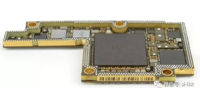

iPhone X用一块PCB板,替代连接器
IPhone X秀技术,用一块厚的PCB板,把两块主板重叠在一起。算是高级的邮票孔工艺了。比连接器的引脚数量更多,连接距离更短(信号完整性更好),抗EMI和ESD能力强。除了很难生产,很难维修之外,别的性能都很好。

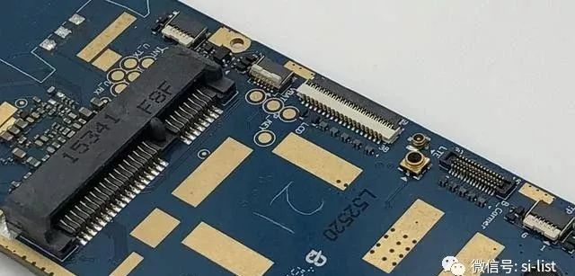

插槽
电脑主板上有很多插槽,内存的、显卡的、SSD的,但是在智能硬件上,用到的插槽就很少了。
有些通信模块使用mini PCI-E插槽,方便给笔记本电脑使用。智能硬件的通信模块,体积允许的情况下,有时候也会用mini PCI-E。(但大多数是邮票孔或板对板连接器)
左侧,mini PCI-E插槽。右侧4个ZIF,1个板对板
