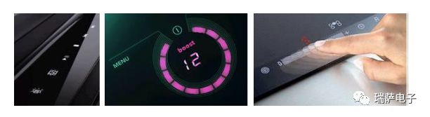

全新触摸外设
RX200系列带来了全新的电容触摸外设,该外设可以减少产品元器件,无需实体按键,显著降低产品成本。它与轻触按键相比,耐久性增强,并且具有抗污防水能力,可以大大降低按键的错误率。
RX200系列的电容触摸功能按键可以实现无缝隙面板,这样在污渍清洗时,通过简单的擦拭即可,非常容易清洁,省时又省力。
RX200系列全新的电容触摸功能按键具有极高的灵敏度和抗干扰能力,可用于各种复杂的设计。它可以透过10mm厚度的亚克力材料或者木板进行感应,实现300mm范围的接近感应,抗干扰度通过了IEC61000 4-3/4-6 Level 3 的测试。
