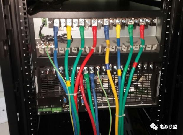

2电器安装
1
有维修旁路开关的典型安装
UPS输入电源可通过电路硬连线到电源断路器或选配的外部旁路开关上。对于硬连线安装,建议安装UPS维修旁路开关,在维修或UPS停机期间能够转换电源。如果使用了旁路开关,则UPS输入和UPS输出必须通过单独的电路硬连线.
2
没有维修旁路开关的典型安装
