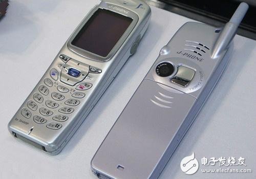

第一款配备摄像头的手机——夏普J-SH04
在手机摄像头刚刚开始普及的时候,也经历了参数略显鸡肋的时期。2000年9月,世界上第一款配备摄像头的手机诞生——夏普J-SH04。它的摄像头像素仅有区区11W像素,连打印一寸照片的像素都不够。
没有自动对焦,没有美颜,没有闪光灯,显然很难赢得市场的重视。不过值得注意的是,当时手机摄像头的感光元件材质还是用的CCD,而非现在通用的COMS。因为后者在当时技术还不成熟。
尽管第一款拍照手机推出后,市场上的表现并没有预想中的那么热情,但在手机上加上拍照模块却成了随后几年手机发展的主流趋势。

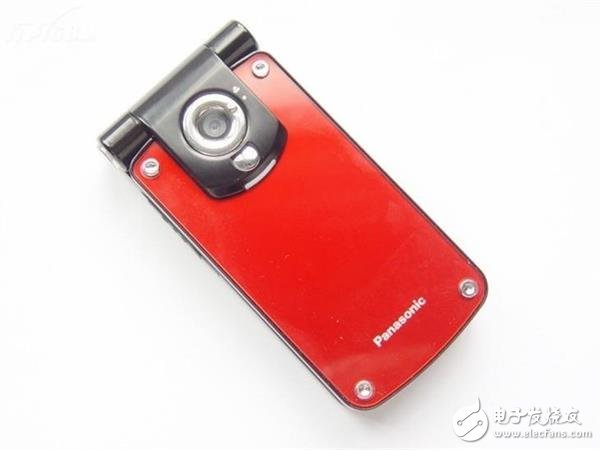

2003年,松下发布了一款独特旋转设计的手机——松下P505iS,可以侧面360度旋转,也可以向后旋转180度进行自拍。显然,这是主攻拍照功能的手机。而它最引人瞩目的是首次配备了自动对焦功能。在拍照模式下,通过半按机身侧面的快门按钮,自动聚焦功能就会对中间部位的拍摄对象进行自动对焦,直接按动即可拍摄。
松下P505iS
如果把摄像头感光元件比作枪,那么自动对焦模块就好比枪上面的准星,它解决了早期摄像头仅能将焦距固定在无限远,而导致拍摄近处物体画质模糊的问题,从而让手机能够适应更多的拍摄场景,并带来清晰的画面。如今,几乎所有智能手机的后置摄像头都配备了自动对焦模块。

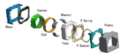

VCM自动对焦模块结构图
然而在那个年代,想要让手机自动对焦却并非易事。由于手机的体积限制,人们无法将传统体积庞大的相机对焦模块移植到手机上。所以必须开创一款针对手机摄像头的对焦模块。最终方案定型为一种覆盖在感光元件上的金属罩。在罩子里面镜头并非完全固定,而是采用细小的弹簧固定,让其有一定的上下活动空间。
并被金属线圈缠绕,而在金属罩的边角部位还设计了磁铁以提供磁场,这样当线圈通过电流的时候,根据电磁感应原理,缠绕在镜头模组的线圈受到作用力而发生移动,从而达到对焦的目的。这种技术被称为VCM音圈马达。至今,依然有近80%的手机采用这种对焦组件。

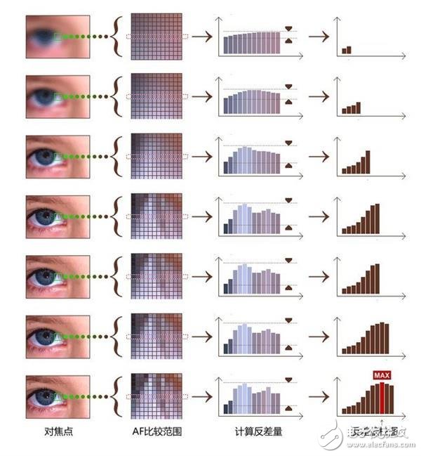

反差对焦的原理
然而,光有对焦组件还不够,怎样调节对焦模块,让它固定在我们需要的位置上也是厂商需要解决的问题。早期的手机上采用的便是最笨的反差对焦方式。其原理通过给镜组施加不同的电流,来调整镜头位置,从而调整焦距,然后根据焦点处画面的对比度变化,寻找对比度最大时的镜头位置,也就是准确对焦的位置。

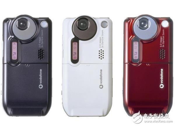

采用2倍光学变焦潜望式镜头的夏普 V602SH
2004年5月,世界上第一款光学变焦手机诞生,就是采用2倍光学变焦潜望式镜头的夏普 V602SH,不过200W像素的水平还是限制了它的实用性。

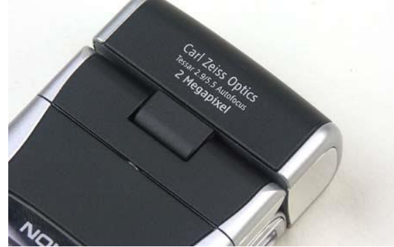

诺基亚N90首款采用卡尔蔡司认证镜头的手机
2005年推出的诺基亚N90,在工业设计方面,我不想多评价,因为双转轴设计实在是太特别了。但是该机在拍摄方面还有一大成就就是采用了卡尔蔡司(Carl Zeiss)认证镜头。诺基亚开创了手机厂商与传统光学影像巨头合作的先河,尽管该机200W像素所呈现的画质并没有因为高大上的镜头而变得出类拔萃,但它以及它的后代产品却凭借大师级光学影像巨头的光环而收获了市场的认可。

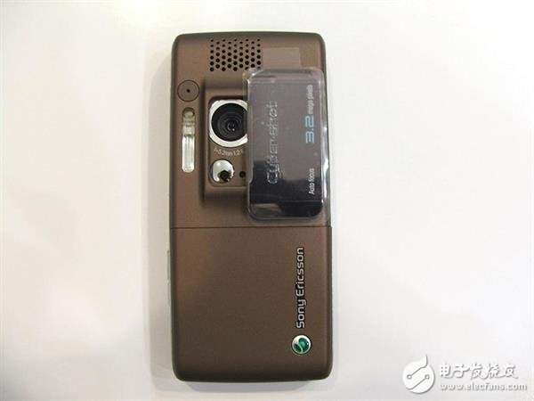

索尼爱立信K790 第一款氙气闪光灯手机
作为2006年的主打产品,索尼爱立信K790配有320万像素的摄像头,并且被业界认为是第一款配备氙气闪光灯的手机,对比LED闪光灯在黑暗状态下能够带来更充足的光照,同时该闪光灯还具备数码相机才配备的红眼减弱功能。

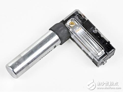

手机上已经小型化的氙气闪光灯组件,但依然很占地
可以看出,配备更优秀的补光组件是索尼爱立信对提升手机拍照功能所做出的努力,但从上面的产品图我们就能看出搭载这一组件的弊端——太厚。这是因为氙气闪光灯不仅包含灯体本身,还要涵盖一个体积不小的高压电容来供电。
对于手机这种随身携带产品来说,如果丧失了便携性,那么必然会受到市场的冷落,所以该机的销量并不好。在手机发展历史上,还有几款采用氙气闪光灯的产品,例如诺基亚Lumia 1020,Lumia 928等。但它们较厚的身材注定了无法被主流消费群体采用。也正因为此,具有更轻更省电特征的LED闪光灯才会在手机照明领域保持统治地位。

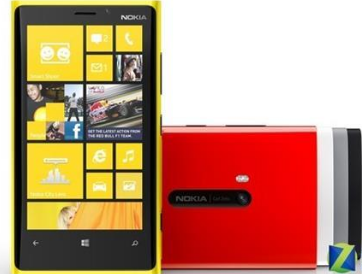

Lumia 920
2012年,诺基亚推出Lumia 920配备了卡尔蔡司认证镜头以及OIS光学防抖技术。这一技术通过镜头的浮动透镜来纠正“光轴偏移”。其原理是通过镜头内的陀螺仪侦测到微小的移动,然后将信号传至微处理器,处理器立即计算需要补偿的位移量,然后通过补偿镜片组,根据镜头的抖动方向及位移量,利用之前提到的VCM音圈马达的原理对镜头加以补偿;从而有效地克服因相机的振动产生的影像模糊。这种防抖技术对镜头设计制造要求比较高,而且成本也相对高一些。
光学防抖功能的效果是相当明显的,一般情况下,开启该功能可以提高2-3档快门速度,降低手持拍摄产生模糊不清现象的几率。

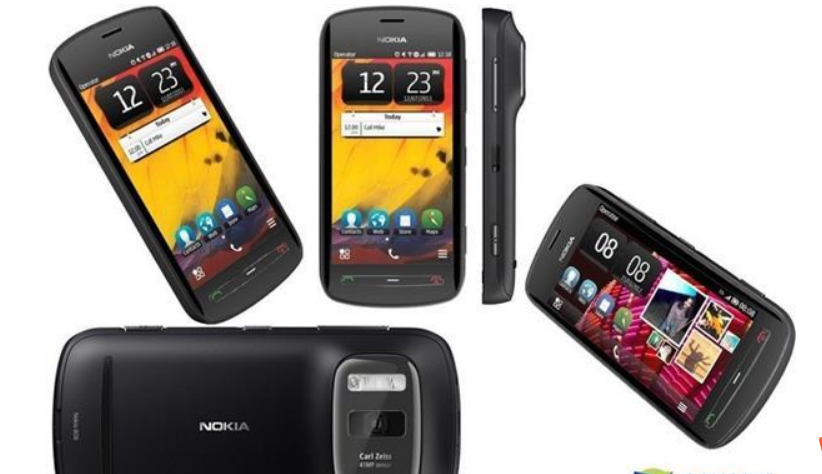

诺基亚808 PureView
诺基亚对于拍照功能的探索可以用领先一个时代来形容。2012年诺基亚推出808 PureView,一款拥有令人乍舌的4100W像素手机,这样的参数即便是单反相机,也很难企及。而6年后的今天,有一款同它一样的配置手机,同样以此作为卖点。

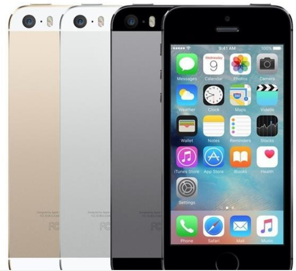

我们知道,但凡是高端相机,一般都会采用氙气闪光灯作为补光设备,一方面是因为它的光线强度更强,另一方面,也是因为它的色温非常接近太阳光的色温,从而令拍摄的照片更易于控制白平衡。
iPhone 5S
然而随着手机行业进入到智能机时代,轻薄的外观决定LED光源才是最优的补光材料。它有节能,体积小巧的优点。尽管亮度不及氙气闪光灯是客观事实,但是色温的问题却可以通过技术手段解决。而2013年苹果推出的iPhone 5S采用了双色温闪光灯,便是通过调节两个不同色温闪光灯的光线强度,从而改善拍摄环境的色温水平,已达到成片的真实色彩还原。从后续友商的跟进情况便可以看出,这是一套成熟且有效的方案。

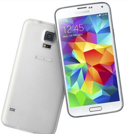

2014年2月的MWC大展上,三星推出旗舰Galaxy S5,该机首次搭载PDAF相位对焦技术。该技术采用的图像传感器,感光区域中的部分像素点被牺牲掉,这些像素被称为掩蔽像素(Masked Pixels),是成对使用的。像素之间的距离、结合它们的相对变化,就可以帮助系统决定镜头到底需要为准确对焦而移动多远。就像人的双眼能够辨别物体远近一样。
有了此对焦系统,手机的对焦就不用像传统反差对焦那样,来回调整焦距(俗称拉风箱)才能断定正确的焦点了。总之,这一技术可以显著提升对焦速度。后来苹果也在iPhone 6上搭载了这一相位对焦技术,名叫Focus Pixel。

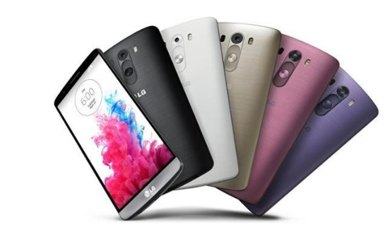

LG G3
同年5月,LG发布2014年度旗舰LG G3,让人眼前一亮的是,LG G3不仅配备双LED闪光灯,更拥有具备激光自动对焦功能的传感器。该传感器会从和摄像头同侧的一个窗口中发射出一道锥形激光光束,不断的反复根据激光反射回来的时间长短来判断物体的距离,继而完成对焦。
该技术使对焦速度达到276毫秒,甚至比人眨一下眼还要快。并且,由于它采用主动发射的对焦技术,所以在暗光环境下,也能带来迅速准确的对焦体验。不过它也有个弊端,就是因为激光发生的功率有限,所以只能对焦近处的物体。

说起手机图像传感器的制造,大家可能首先相当的是索尼的IMX系列,但是其实三星在这一领域也有着举足轻重的地位。在2014年发布S5的时候,三星就位该机的摄像头感光元件配备了ISOCELL深槽隔离技术。
三星Galaxy S5
这一技术建立在BSI(背照式传感器)技术的基础上,更注重减少像素之间的干扰;相比于BSI技术,ISOCELL技术能够减少30%的像素串扰。通过在形成像素间的物理屏障,从而避免像素间形成的干扰问题,让像素能够吸收更多光子,获得更好的照片效果,从而提升画质。另外,在设计集成化方面,ISOCELL还能够进一步缩小相机模块,让手机变得更加轻薄。
或许,看完刚才这些,大家会觉得这一技术有些似曾相识。那很有可能是因为大家了解过iPhone 6s的拍照性能。因为它也搭载了这一技术,而且相比于三星的相对低调,苹果似乎更愿意将这一技术作为拍照方面宣传的重点。然而该机的发布时间是2015年,和相位对焦技术一样,比三星晚了一年。

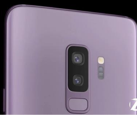

今年2月的MWC大展上,三星推出了S9系列手机,该机在拍照方面的一大卖点是采用了可变光圈技术,也就是光圈可以在F1.5与F2.4变换。或许有人会疑惑,手机光圈不是应该越大越好吗?其实不然,因为光圈越大,手机镜头面临画质降低的风险就越高,所以你会发现iPhone的光圈参数在同一时期里的手机里并不是最高的。
三星S9 plus
然而大光圈在手机上存在的意义主要在于通过提升进光量来降低曝光时间,增加在暗光环境的出片几率。但如果在明亮环境想保证更好画质的话,则需要降低光圈。所以我认为可变光圈才是目前手机最好的光圈方案。
