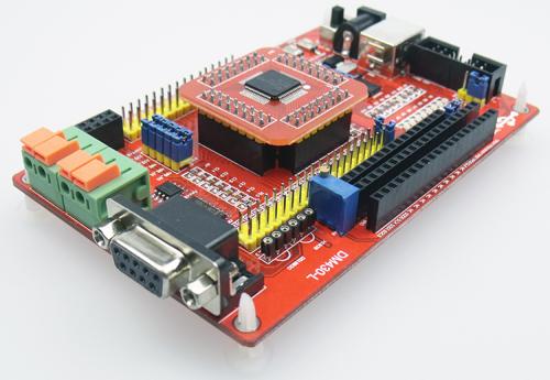

2.2 MSP430 单片机模块设计方案
系统单片机模块采用MSP430F169 最小系统板,充电方式工作时利用AD 采样模块采集光信号检测模块的输出电压值,根据分析采集到的电压变化来产生控制信号控制步进电机的转动,实现太阳光照的跟踪和定位。照明方式工作时,单片机可以利用AD 采集光敏电阻的电压值,经过数据处理产生控制信息控制照明LED 的亮度,以实现亮度自动调节功能。
