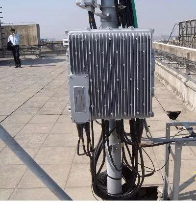

23G系统中是没有天线端口这个概念的,一般经常提到通道的概念,比如3G TD-SCDMA系统中最引以自豪技术之一就是8通道天线赋型。而通道指的是物理射频单元(RRU)的内部物理划分,每一路划分独立承载了一个射频信号,因此也同样需要有8根独立的物理线缆馈入天线单元(现在的极化天线从外观上看是4根天线,但是物理上仍然上8个射频)。
图1 8通道天线和RRU
