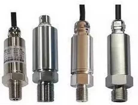

► 压力传感器
(1)当压力传感器接口发生漏气时,很可能就会出现实际压力很高,但变送器显示数据却变化不大的现象。引发此故障的原因也有可能是接线错误或电源没有插接好,以及传感器的损坏。
(2)对变送器加压,输出没有变化,再次加压则有变化,泄压后,变送器回不到零位。
造成此故障极有可能是传感器的密封圈出现问题,如传感器拧得过紧,致使密封圈进入引压口,导致传感器堵塞,此时若加压的压力不足,则输出不会变化;当压力超过时,密封圈被冲开,传感器受到压力,则会出现变化。发生此故障时,可拆下传感器,观察零位是否正常,若不正常加以调整,若正常应更换密封圈。
出现不稳定,原因可能是传感器本身出现故障或抗干扰能力较弱。
(4)变送器和指针式压力表出现较大偏差,此现象较为正常,只要将偏差范围控制在规定标准以内即可。

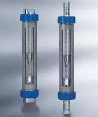

► 流量计
(1)若流量仪表值达到最高,一般现场检测仪表也会显示最高,这时手动调节远程调节阀大小,若流量值减小,说明是工艺问题;若流量值不变,应该是仪表系统的故障,需要检测仪表信号传输系统、测量引压系统等是否存在异常。
(2)若流量指数异常波动,可以将系统由自动控制转到手动,若依然存在波动状况,说明是工艺原因所致;若波动减小,说明是PID参数问题或仪表问题。
(3)若仪表流量达到最低,首先检查现场检测仪表,若现场仪表同样显示最低,则查看调节阀开度,开度为零说明故障发生在流量调节装置上,若开度正常,极有可能是物料结晶、管道阻塞或压力过低所致。若现场仪表正常,说明显示仪表出现问题,其原因通常是机械仪表齿轮卡死、差压变送器正压室渗漏等。

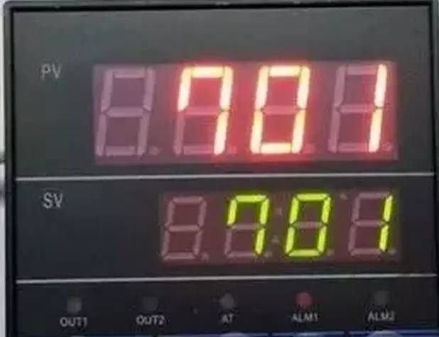

► 温度控制仪表
若仪表指示值变动较大,一直显示最小或最大值,多为系统故障。原因可能是变送器的放大器失灵,或热电阻、补偿导线断线。若仪表指示值快速振荡,极有可能是控制参数PID调整不当。
工业自动化仪表温度指示系统多由热电阻、热电偶等测温元件组成,采集完信号之后,借助变送器将其转为标准信号,然后发送至DCS系统显示出来。当DCS系统出现故障,温度显示为零时,首先应对输入DCS模块信号进行检查,输入信号为4mA,则变送器发出的信号与其一致。
然后应分析仪表故障,测量热电偶的信号,信号正常说明变送器极有可能是故障的发生处,由于变送器故障造成变送器输出信号一直为4mA,导致DCS系统中温度指示值在零位置处。遇此故障,应及时对变送器进行检修处理,若依旧不能恢复,则应考虑更换变送器。
