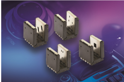

  透射式传感器采用小尺寸5.5mm x 5.85mm x 7mm SMD封装,可用于汽车和工业领域。
  宾夕法尼亚、MALVERN — 2018 年 4 月20 日 — 日前,Vishay Intertechnology, Inc.(NYSE 股市代号:VSH)宣布,推出2颗通过AEC-Q101认证的透射式光传感器---TCUT1630X01和TCUT1800X01,可用于汽车和工业领域。Vishay Semiconductors TCUT1630X01和TCUT1800X01采用小尺寸5.5mm x 5.85mm x 7mm封装,分别是业内首款3通道和4通道的透射式传感器。
  3通道的TCUT1630X01包含一颗红外发射器和3颗光敏管探测器,发射器和探测器正对着放置在表面贴装封装里。这颗器件的封装结构比前一代器件高,并具备垂直推拉的开关及分度辨析功能,因此非常适合旋压编码。4通道的TCUT1800X01包含2颗红外发射器和4颗光敏管探测器,最多可探测16个位置以用于绝对或增量编码。
  今天发布的传感器可以探测运动、速度和方向,可用做高温环境中靠近发动机的编码器,以及内旋钮、点火锁、自适应前大灯和电动助力转向(EPS)系统的位置传感器。在工业应用中,这些器件非常适合监控气表和水表,探测门、面板的状态,探测投入硬币或插入卡片的情况。
  TCUT1630X01和TCUT1800X01的典型输出电流为1.3A,工作波长为950nm。光传感器的缺口宽度为3mm,孔径为0.3mm,工作温度为-40℃~+105℃。TCUT1630X01和TCUT1800X01的潮湿敏感度等级为1级(MSL1),可以在车间里长期存放。器件兼容JEDEC-STD-020D标准的回流焊工艺,符合RoHS和Vishay绿色标准,无卤素。
