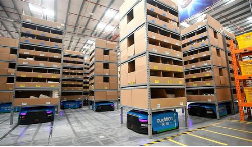

近些年智能仓储机器人风靡全球,从2012年亚马逊以7.75亿美元的价格收购仓储机器人Kiva Systems开始,紧接着瑞士 wisslog、以色列 Transwheel 、硅谷Fetch和Freight 以及国内的GEEK+、快仓、海康威视、新松、昆船、水岩科技等公司纷纷入局,智能仓储机器人(简称:AGV)因此成为行业关注的焦点。

一、成本方面:“类Kiva”的AGV并没有大面积应用开来,主要因为虽然这类机器人整体性价比比人高,但一次性投入太大,成本过高,同时又对作业环境有高标准化的要求。
目前机器人只能是在特定环境特定场景下运用,所以,旧仓库要想使用AGV就必须进行一系列整体的改造。首先,需要设置大量的二维码或磁条轨道用于机器人实现导航定位。其次,其次,货架本身也要改造,需要将传统排式大货架改造成一个个单独的较小对方形货架,用户需要的时候,机器人将整个货架都搬过来,这对一些大型的中心仓而言,一次性搬运多个物体可能会比较省成本,但对更多的小仓库而言,会造成了巨大的能源浪费。最后,在软件方面,甚至连仓库的 wms(仓库管理系统)也需要重新改造。
