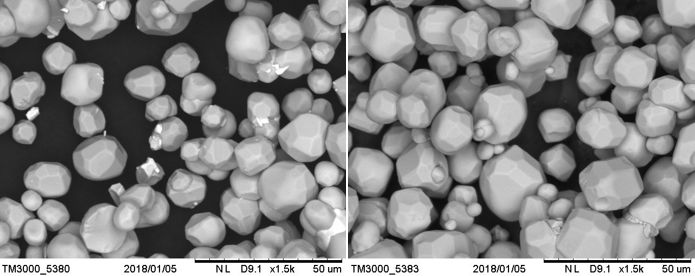

实验中Ga-YAG和LuAG分别为GRF-G和GRF-L,其电镜下的形貌如图1.4,可以得出GRF-G和GRF-L的颗粒形貌近似圆球状,其表面光滑。

GRF-G和GRF-L的WLED光输出冷热比,GRF-L比GRF-G要好,这与荧光材料的热淬灭性能以及粉体本身的结构有关,因此不同材质的光转换材料(部分取代与完全取代)对WLED光输出冷热比存在影响。

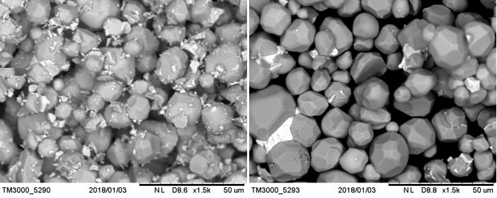

荧光粉的颗粒形貌的完整度、光滑度对其稳定性存在一定的影响。在高温固相法的合成工艺中,固态粉体在高温高压气体保护的环境下,会发生相变,由固相转为固溶态从而发生固相反应,最终在最佳的合成温度和最佳的合成时间的条件下,形成新的固相结晶体,此物相要经过破碎工艺,形成一定颗粒大小的荧光粉,破碎工艺一般在球磨机中进行,延长破碎时间和增大球磨转速致使最小颗粒表面产生破碎痕迹、粘上一定的破碎屑或是颗粒直接被劈成片状,使得粉体颗粒形貌完整度、光滑度不一。通过非正常球磨破碎工艺,使荧光粉的颗粒形貌为不规则或颗粒表面有裂痕,如图2.0所示左图为经过强烈球磨破碎的荧光粉颗粒形貌,右图为正常破碎工艺的荧光粉的颗粒形貌,通过前述分析,可以推断强烈破碎相比正常破碎的颗粒的热稳定性要好
图2.0左图和右图分别为GRF-N和GRF-V的SEM形貌
本文采用2835的封装形式,目标参数为Ra=80-82,CCT=3000K,采用相同的封装方案,验证经过强烈破碎处理工艺与正常破碎处理的荧光粉对WLED光输出冷热比的影响,前述两者分别表示为GRF-N和GRF-V。图2.1表示GRF-N和GRF-V的热淬灭性能,可以看出随着温度的升高荧光粉的发光亮度呈现出不断降低的趋势,其中GRF-V的递减幅度比GRF-N要小,说明就荧光粉本身而言,GRF-V的热稳定性要优于GRF-N。

本文对强烈破碎处理工艺与正常破碎处理工艺对WLED光输出冷热比的影响,采用2835的封装形式,目标参数为Ra=80-82,CCT=3000K,采用相同的封装方案,验证强烈破碎处理工艺与正常破碎处理对冷热态的影响,图2.2表示后处理工艺的CRF-N和GRF-V的WLED光输出冷热比关系,随着温度的升高成品灯珠光通量的冷热态比值在不断减小,CRF-N和RF-V在成品中的衰减幅度GRF-N较大,CRF-V次之,说明GRF-V的WLED光输出冷热比较好,GRF-N的WLED光输出冷热比较差,因此强烈破碎处理工艺对WLED光输出冷热比存在影响,经过强烈破碎处理工艺的荧光粉相比正常破碎处理工艺的荧光粉的WLED光输出冷热比要差。
