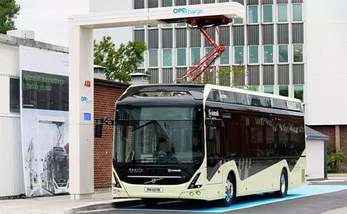

充电弓主要目的是,用于解决现有技术中使用双充电枪在对大巴充电时拖拽充电枪线而导致充电用户任务量重、体验差的问题,增强大巴充电的便捷性,提高大巴充电效率,提升用户充电体验。
 图2 充电弓与电动大巴车充电过程
充电弓主要包括充电机电源模块、控制模块以及第一无线传输模块,大巴主要包括BMS电池管理系统以及第二无线传输模块。与传统充电桩充电的相同点在于,两者都是通过充电机与BMS之间建立充电握手配置等阶段进行完成充电过程,而不同点在于,充电弓的第一无线通讯模块与大巴车中的第二无线通讯可配对进行无线通讯,完成充电配置,使充电弓下降并进行触式充电,不需要人工插拔干预等繁琐过程。

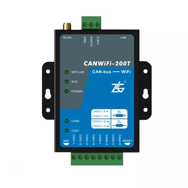

 图3 CANWiFi-200T高性能WiFi转CAN模块
ZLG致远电子的CANWiFi-200T是一款高性能工业级WiFi与CAN-bus的数据转换设备,它内部集成了2路CAN-bus 接口、1路EtherNet 接口以及1路WiFi接口,自带成熟稳定的TCP/IP 协议栈,用户利于它可以轻松完成CAN-bus 网络和WiFi网络的互连互通,进一步拓展CAN-bus 网络的范围。

图6 打开CANWiFi-200T设备
然后打开CANTest测试软件,选择工作设备、PC工作方式、IP与端口启动CAN转换器,建立设备正常工作环境。另外,用户还可以下载手机端APP进行实时查看CANWiFi-200T数据发送接收情况,实时了解充电过程。
