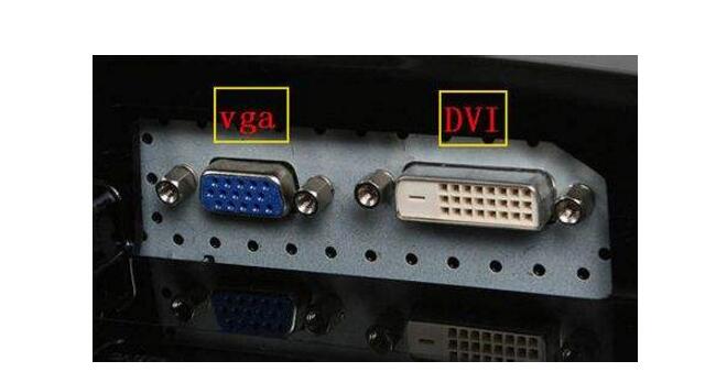

DVI接口和VGA接口不同,DVI接口存在很多标准,使用显示器时一定要搞明白。DVI一共分为5种标准。其中DVI-D和DVI-I分为“双通道”和“单通道”两种类型,我们平时见到的都是单通道版的,双通道版的成本很高,因此只有部分专业设备才具备,普通消费者很难见到。
DVI-A是一种模拟传输标准,晚期的大屏幕专业CRT中能看见。不过由于和VGA没有本质区别,性能也不高,因此DVI-A事实上已经被废弃了。至于DFP接口,这是一种已经被废弃的早期的数字规范。关于DVI信号的各种特性,可以参考下表:

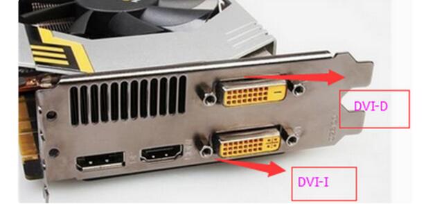

1、需要确定显卡上的接口是DVI-I(24+5)还是DVI-D(24+1),DVI中(24+5的是可以转接,24+1是不能实现转接的)实现显卡的转接需要显卡的接口支持,如下图显卡的接口;

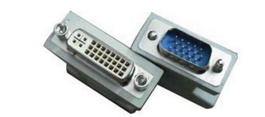

2、在网上或电脑店购买DVI-I(24+5)转接VGA的转接头,如下图;

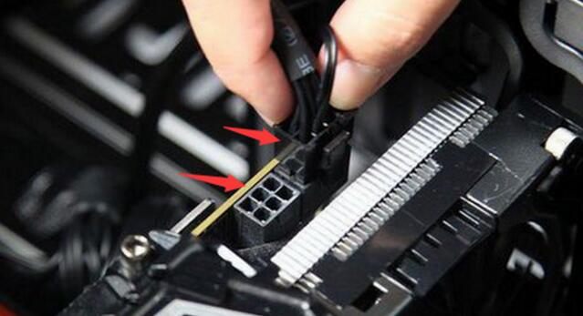

4、然后将显卡竖直(显卡与卡槽垂直)插入,卡槽旁边的卡扣会将显卡牢牢扣住的(如果还是插不进,将卡槽边有卡扣建议将它打开,再插入最后固定好),显卡顶端上有外接电源的接口,要接到电源那边。如果是已经将显卡安装到机箱中可以省略这3、4步,如下图;

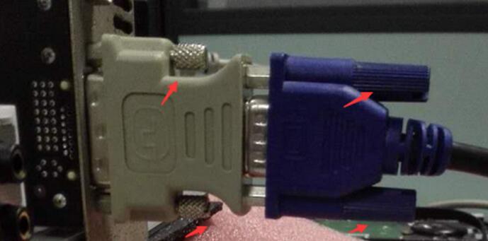

5、将转接头DVI-I的一端接到显卡的DVI-I口后,另一端的将显示器的VGA线接到转接头VGA口上(接口的螺丝一定要固定好),如下图;
