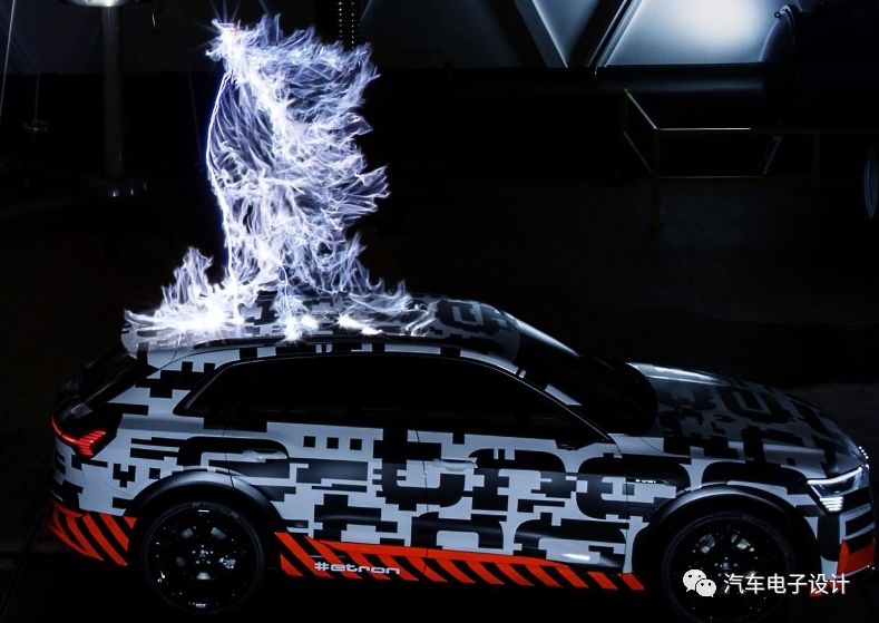

营销:真的好漂亮啊,德国人也开始玩这个有点高大上的,奥迪将原型车拉到了位于柏林的西门子高压测试场地,这是把车体当做法拉第笼来玩
以后电动汽车的Workshop场地要精心挑选啊
