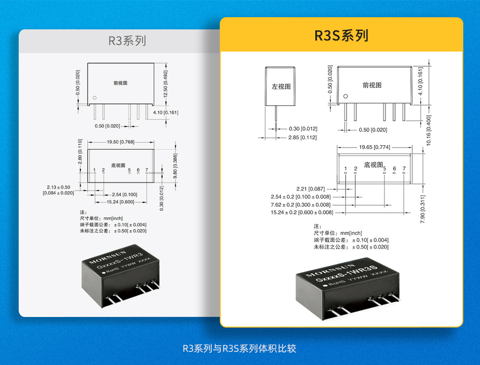

3. 体积小
R3S系列相比R3 系列,体积降低了近34%,产品设计紧凑,体积小,满足了现代电子设备对小型化和高性能的双重需求。
