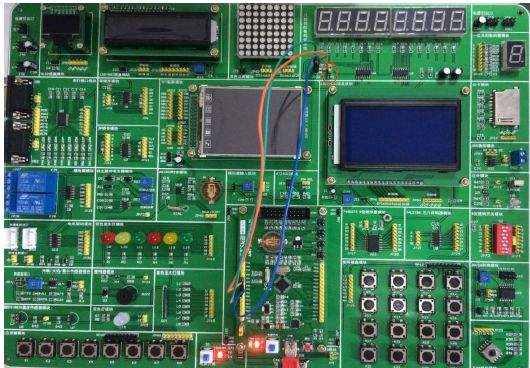

接线说明: 使用 3根 1P杜邦线连接核心板 P04/P06/P07口接底板 JP26
具体接线为:P04-SHCP,P06-DS , P07-STCP。
跳线说明:短接 J70
实验现象:数码管先逐段扫描,然后显示0-9
