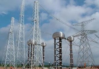

特高压视角:特高压资源优化配置效益显现
截至去年10月底,我国首条特高压输电线路“晋东南—南阳—荆门1000千伏特高压试验示范工程”已累计送电257亿千瓦时。该线路已成为我国南北方向一条重要的能源输送通道,其实测输电损耗率仅为1.7%,约为500千伏工程的1/3,节能降耗效果十分显著。
