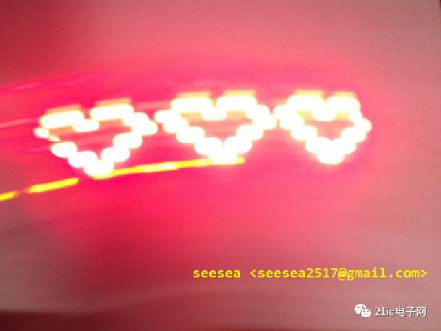

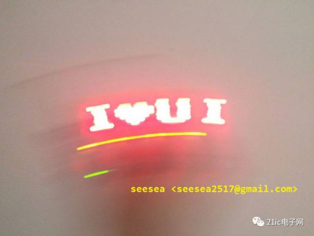

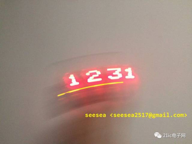

POV摇摇棒是时候舞起来了,摇起来吧。
1. // ----------------------------------------------------------------------------
2. // povLEDS.ino
3. //
4. // Created 2015-05-31
5. // By seesea
6. //
7. // 摇摇棒
8. //
9. // pin 0 - 7 接 LED 正极,LED 负极接 GND
10. // pin 8 接水银开关一脚,水银开关另一脚接 GND
11. // 水银开关水平于摇动方向固定放置。如果实际效果与预想效果水平相反,只要把水银开关两脚的接线互换就可以了
12. // 注意:由于 pin 0 1 通过 LED 接地了,下载的时候需要断开才能下载成功
13. // ----------------------------------------------------------------------------
14.
15. const unsigned char key = 8;            // 水银开关
16. const unsigned char delayTimeMs = 2;    // 扫描时LED的点亮延时
17.
18. // 取模软件使用纵向8点上高位的方式取模
19. unsigned char col[] =
20. {
21.     // 心
22.     // 0x30,0x48,0x44,0x22,0x44,0x48,0x30,0x00
23.
24.     // I 心 U
25.     0x82,0xFE,0xFE,0x82,0x00,0x30,0x78,0x7C,
26.     0x3E,0x7C,0x78,0x30,0x00,0xFC,0xFE,0x02,
27.     0x02,0xFE,0xFC,0x00,0x00,0x00
28.
29.     /* 1 2 3
30.     0x00,0x42,0xFE,0x02,0x00,0x00,0x00,0x00,
31.     0x46,0x8A,0x92,0x92,0x62,0x00,0x00,0x00,
32.     0x84,0x82,0x92,0xB2,0xCC,0x00
33.     */
34. };
35.
36. unsigned char cols = (sizeof(col) / sizeof(col[0]));
37.
38. void setup()
39. {
40.     DDRD = 0xFF;
41.     pinMode(key, INPUT_PULLUP);
42. }
43.
44. void loop()
45. {
46.     char i = 0;
47.     char keyValue = digitalRead(key);
48.     char delta = 1;
49.
50.     if (keyValue == 1) // 摇动方向由右向左的时候
51.     {
52.         // 这里可以尝试两种方案
53.         // 一种是向左扫的时候熄灭所有灯
54.         // 另一种是反向点亮各列,从而由于方向也是反的,显示就变回正的
55.         // 根据需要,把 if 条件改成 0 或 1 可以选择不同的方案
56.         // 第一种方案的优点是不容易有重影,但缺点是亮度低
57.         // 第二种方案的优缺正好相反
58.         if (0)
59.         {
60.             // 向左摇熄灭所有灯
61.             i = 0;
62.             PORTD = 0x00;
63.
64.             // 如果选择这种方案就不需要继续下面的扫描了,return掉即可
65.             return;
66.         }
67.         else
68.         {
69.             delta = -delta;
70.         }
71.     }
72.
73.     if (delta == 1)
74.     {
75.         // 向右摇的时候
76.         for (i = 0; i < cols; ++i)
77.         {
78.             PORTD = col[i];
79.             delay(delayTimeMs);
80.         }
81.     }
82.     else
83.     {
84.         // 向左摇的时候
85.         for(i = cols - 1; i >= 0; --i)
86.         {
87.             PORTD = col[i];
88.             delay(delayTimeMs);
89.         }
90.     }
91. }

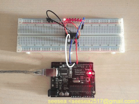

接线图我觉得得上一下,效果图嘛,从几百张照片里挑个好看的来:

上面是一位数码管的显示,可以使用静态,如果要显示多位,那可得动起来了。
2. // dynamic7segLEDS.ino
3. //
4. // Created 2015-06-06
5. // By seesea
6. //
7. // 动态七段数码管
8. // 动态显示七段数码管,从 0000 开始计数,9999 后回 0
9. //
10. // 使用 PORTD 进行段选,使用 pin 8 9 10 11 进行位选
11. // ----------------------------------------------------------------------------
12.
13. #define COM_ON     HIGH  // 共阳数码管启用的公共端电平
14. #define COM_OFF    LOW   // 共阳数码管禁用的公共端电平
15.
16. // 共阳段码表 0 - F
17. const unsigned char segTable[] = {
18.     ~0xFC, ~0x60, ~0xDA, ~0xF2, ~0x66, ~0xB6,
19.     ~0xBE, ~0xE0, ~0xFE, ~0xF6, ~0xEE, ~0x3E,
20.     ~0x1A, ~0x7A, ~0x9E, ~0x8E
21. };
22.
23. const unsigned char pinPos[] = { 8, 9, 10, 11 };    // 位选管脚,按从低位到高位的排列
24. const unsigned int  initNum  = 0;                   // 计数初始值
25. const unsigned int  maxNum   = 9999;                // 最大计数
26. const unsigned char com_num  = sizeof(pinPos) / sizeof(pinPos[0]);  // 公共端的数量,用于确定有几位
27. const unsigned long delayMs  = 50;                  // 动态扫描延迟时间
28.
29. void setup()
30. {
31.     DDRD = 0xFF;    // PORTD 设置为输出
32.     for (char i = 0; i < sizeof(pinPos) / sizeof(pinPos[0]); ++i)
33.     {
34.         pinMode(pinPos[i], OUTPUT);
35.     }
36. }
37.
38. // 于七段数码管上显示数字 num
39. // 将 num 数字的个十百千等各位的数字一位一位分离出来显示到每一位数码管上
40. void display7segLED(unsigned int num)
41. {
42.     unsigned int digital;
43.     for (unsigned char i = 0; i < com_num; ++i)
44.     {
45.         digital = num % 10;
46.         num    /= 10;
47.
48.         PORTD   = segTable[digital];
49.         digitalWrite(pinPos[i], COM_ON);
50.
51.         delayMicroseconds(10);
52.         digitalWrite(pinPos[i], COM_OFF);   // 传说中的消隐,避免发生重影
53.     }
54. }
55.
56. void loop()
57. {
58.     static unsigned long lastTick = millis();
59.     static unsigned int  num      = initNum;
60.
61.     display7segLED(num);
62.
63.     // 动态扫描,不能用 delay 阻塞式的延迟哦,前面试验过的这种用法现在派上用场了
64.     if (millis() - lastTick < delayMs)
65.         return;
66.
67.     lastTick = millis();
68.     ++num;
69.     if (num >= maxNum)
70.         num = initNum;
71. }
led
