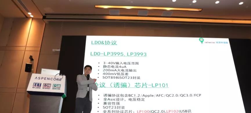

另外笔者还听到一款特别的产品,叫协议(诱骗)芯片。“我们看到现在在做7.5W、10W的厂商,国内的MCU明显滞后。它们目前最大的问题就是协议的兼容性做不好,因为它们想用最便宜的MCU去带动市场,然后出来的电压去跟各种协议芯片握手的时候非常不准确。在这种需求下,我们做了一颗协议诱骗的芯片。这样MCU+这颗诱骗芯片,就可以把市面上百分之七八十的快充充电器的电给诱骗出来,进行快充。这颗芯片采用ASIC方式,所以它的握手非常成功。它可以保证MCU信号的上升沿下降沿非常准确。”戴总解释说。
