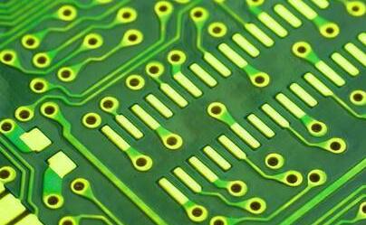

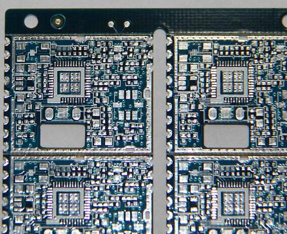

  化学镍金又叫沉镍金,业界常称为无电镍金(Electroless Nickel Immersion Gold)又称为沉镍浸金。
  PCB化学镍金是指在裸铜面上化学镀镍,然后化学浸金的一种可焊性表面涂覆工艺。它既有良好的接触导通性,而且具有良好的装配焊接性能,同时它还可以同其它表面涂覆工艺配合使用。随着日新月异的电子业的民展,化学镍金工艺所显出的作用越来越重要。本文主要介绍pcb化学镍金工艺流程,具体的跟随小编一起来了解一下。
  pcb化学镍金工艺流程介绍
  1、基本步骤
  脱脂→水洗→中和→水洗→微蚀→水洗→预浸→钯活化→吹气搅拌水洗→无电镍→热水洗→ 无电金→回收水洗→后处理水洗→干燥
