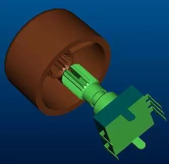

传统的旋钮控制采用的是类似下图的结构设计,旋钮帽和内部需要连接,这就不可避免地要在面板上面开孔,如此就会容易进入灰尘、油污等脏东西,严重时还会进水损坏内部控制电路。这个都是用户不愿意看到的。因此隔离封闭吸附式结构的磁旋钮应运而生。
