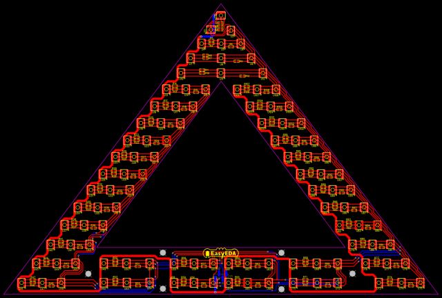

图 嘉立创PCB样板
如今,PCB的尺寸在不断缩小,而电路板中的功能也越来越多,再加上时钟速度的提高,设计也就变得愈加复杂了。那么,让我们来看看该如何处理形状更为复杂的电路板。
简单PCB电路板外形可以很容易地在大多数EDA Layout工具中进行创建。比如立创EDA软件,就可以轻松完成各种PCB原理图的设计和导出。然而,当电路板外形需要适应具有高度限制的复杂外壳时,对于PCB设计人员来说就没那么容易了,因为这些工具中的功能与机械CAD系统的功能并不一样。复杂电路板主要用于防爆外壳,因此受到诸多机械限制。
想要在EDA工具中重建此信息可能需要很长时间而且并不具有成效。因为,机械工程师很有可能已经创建了PCB设计人员所需的外壳、电路板外形、安装孔位置和高度限制。
由于电路板中存在弧度和半径,因此即使电路板外形并不复杂,重建时间也可能比预期时间要长。

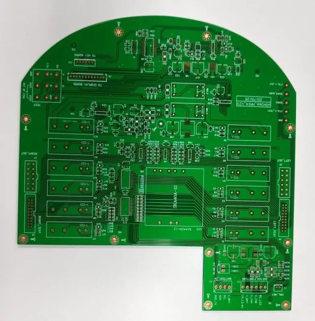

图 嘉立创PCB样板
然而,从当今的消费类电子产品中,您会惊奇地发现有很多工程都试图在一个小型封装中加入所有的功能,而这个封装并不总是矩形的。您最先想到的应该是智能手机和平板电脑,但其实还有很多类似的例子。
如果您返还租来的汽车,那么可能可以看到服务员用手持扫描仪读取汽车信息,然后与办公室进行无线通信。该设备还连接了用于即时收据打印的热敏打印机。事实上,所有这些设备都采用刚性/柔性电路板,其中传统的PCB电路板与柔性印刷电路互连,以便能够折叠成小空间。

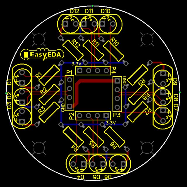

图 LCEDA的PCB设计作品
