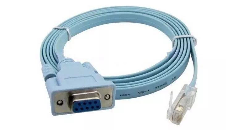

RS232概述
在我们电脑上,一般都会有一个9针的串行接口,这个串行接口叫做RS232接口,它和UART通信有关联,但是由于现在笔记本电脑不带9针串口,所以和单片机通信越来越趋于使用USB虚拟串口。
九针串口分工头和母头
公头上5下4,上5从左到右为1.2.3.4.5;下4从左到右为6.7.8.9;
母头上5下4,上5从左到右为5.4.3.2.1;下4从左到右为9.8.7.6;
RS232接口一共有9个引脚,分别定义是:1、载波检测DCD;2、接收数据RXD;3、发送数据TXD;4、数据终端准备好DTR;5、信号地线SG;6、数据准备好DSR;7、请求发送RTS;8、清除发送CTS;9、振铃提示RI。我们要让这个串口和我们单片机进行通信,我们只需要关心其中的2脚RXD、3脚TXD和5脚GND即可
虽然这三个引脚的名字和我们单片机上的串口名字一样,但是却不能直接和单片机对连通信,这是为什么呢?随着我们了解的内容越来越多,我们得慢慢知道,不是所有的电路都是5V代表高电平而0V代表低电平的。对于RS232标准来说,它是个反逻辑,也叫做负逻辑。为何叫负逻辑?它的TXD和RXD的电压,-3V~-15V电压代表是1,+3~+15V电压代表是0。低电平代表的是1,而高电平代表的是0,所以称之为负逻辑。因此电脑的9针RS232串口是不能和单片机直接连接的,需要用一个电平转换芯片MAX232来完成
这个芯片就可以实现把标准RS232串口电平转换成我们单片机能够识别和承受的UART0V/5V电平。从这里大家似乎慢慢有点明白了,其实RS232串口和UART串口,它们的协议类型是一样的,只是电平标准不同而已,而MAX232这个芯片起到的就是中间人的作用,它把UART电平转换成RS232电平,也把RS232电平转换成UART电平,从而实现标准RS232接口和单片机UART之间的通信连接。

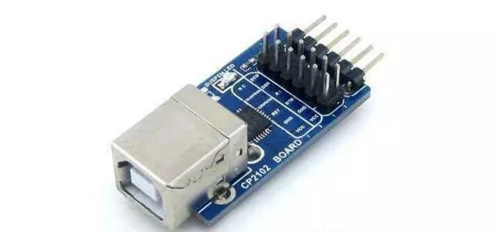

USB转串口通信
随着技术的发展,工业上还有RS232串口通信的大量使用,但是商业技术的应用上,已经慢慢的使用USB转UART技术取代了RS232串口,绝大多数笔记本电脑已经没有串口这个东西了,那我们要实现单片机和电脑之间的通信该怎么办呢?
们只需要在电路上添加一个USB转串口芯片,就可以成功实现USB通信协议和标准UART串行通信协议的转换,在我们的开发板上,我们使用的是CH340T这个芯片
我们需要用跳线帽把中间和下边的针短接在一起。右侧的CH340T这个电路很简单,把电源、晶振接好后,6脚和7脚的DP和DM分别接USB口的2个数据引脚上去,3脚和4脚通过跳线接到了我们单片机的TXD和RXD上去。
CH340T的电路里3脚位置加了个4148的二极管,是一个小技巧。因为STC89C52这个单片机下载程序时需要冷启动,就是先点下载后上电,上电瞬间单片机会先检测需要不需要下载程序。虽然单片机的VCC是由开关来控制,但是由于CH340T的3脚是输出引脚,如果没有此二极管,开关后级单片机在断电的情况下,CH340T的3脚和单片机的P3.0(即RXD)引脚连在一起,有电流会通过这个引脚流入后级电路并且给后级的电容充电,造成后级有一定幅度的电压,这个电压值虽然只有两三伏左右,但是可能会影响到正常的冷启动。加了二极管后,一方面不影响通信,另外一个方面还可以消除这种不良影响。这个地方可以暂时作为了解,大家如果自己做这类电路,可以参考一下。
