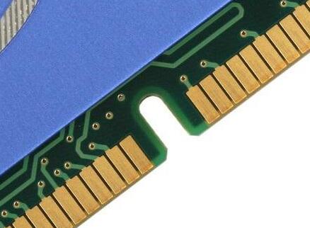

  如上图所示,就是开过窗的。PCB开窗并不少见,最常见的可能就是内存条了,拆过电脑的同学都知道内存条有一边金手指,如下图所示:
  这里的金手指就是开窗,即插即用。
  开窗还有一个很常见功能,就是后期烫锡增加铜箔厚度,方便过大电流,这在电源板和电机控制板中比较常见。

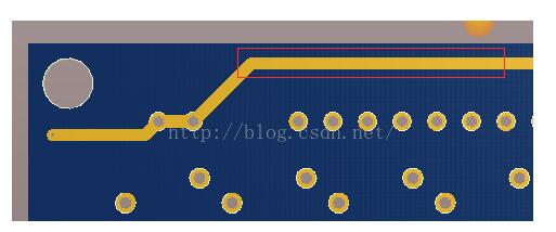

  电路中需要驱动8路继电器,当多路继电器闭合导通时电流大增,为保证实际效果,在加宽电流线的同时,希望去掉电流线上的阻焊层——绿油层,板子做出来以后,就可以往上面加锡,加厚线路,可以通过更大的电流。
  做出来的实际效果如下:
  实现方法如下:
  在toplayer(或bottomlayer取决于预置线所在的层)层中把这根线画好,然后在topsolder(或bottom solder)层中画与这根重合的线就可以了。
