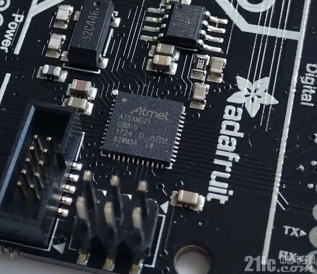

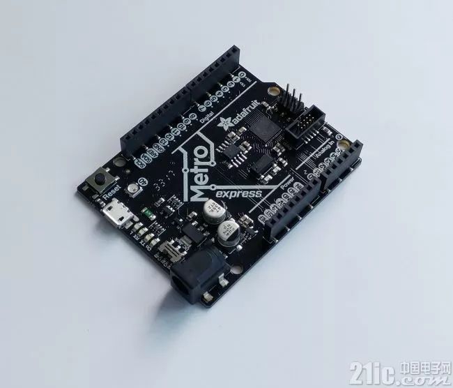

初看,这货不是Arduino板么?其实不是滴,虽具其形,但内心更强大。Metro M0 Express拥有一颗 ATSAMD21G18芯,相比ATmeg328来说,在主频及存储方面都有极大的提升。引脚全面兼容Arduino UNO。

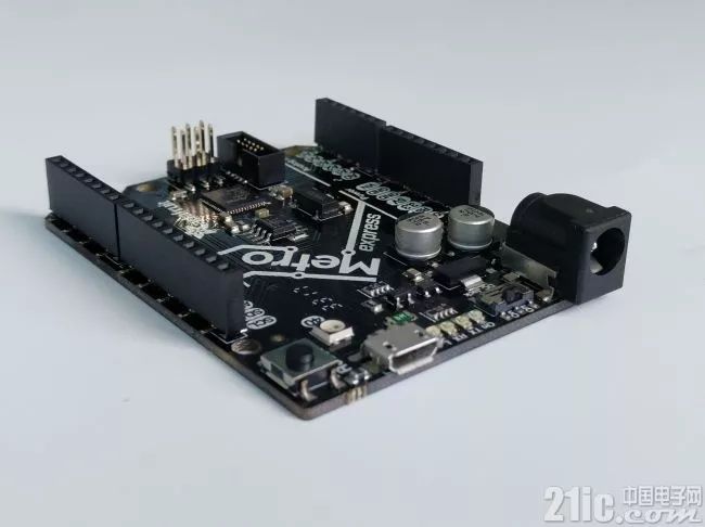

供电方面,新增了7V~9V DC供电接口,DC Jack规格为5.5/2.1mm,极性内正外负,旁边还有一个物理开关,手动打开或关断电源。

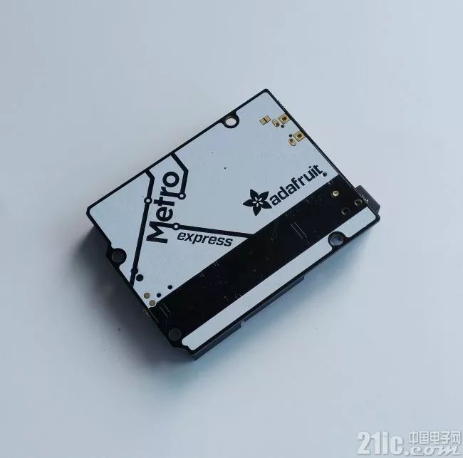

与Arduino不同的是,GPIO接口不再使用过孔,而是使用贴片式,开发板背面整体一块,配合Metro Express的大大Logo,更显大气。
硬件配置方面,MCU型号为ADSAMD21G18,最高运行主频为48MHz,3.3V工作电压。存储组合则为256KB的Flash存储加32KB的SRAM;另外还板载了一片4MB的SPI存储,进一步扩充了存储需求。 Metro Express的主要特性如下:
