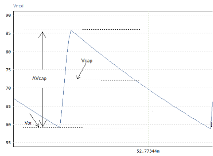

先放两张图:RCD钳位电路图、电压波形图
钳位电路RCD钳位电路图 钳位电路电压波形

3、总结
钳位电路钳位电路
在实际应用中使用的阻值远大于计算值一个数量级,但我查了其它的计算方法,和我这个计算基本差不多,并且上述计算基本符合仿真值。
这一点本人作为小白有点疑惑。个人猜词:漏感能量在实际电路中各器件都在消耗能量(绕组、二极管、电容、MOS上的电容、二极管的恢复问题、匝间电容、RCD自身的寄生电感等等),所以进入RCD的能量并没有那么多。
还请哪位大佬可以指导一下。万分感谢。
