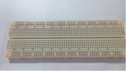

4、 面包板的解析认识
在具体使用的时候,通常是两窄一宽同时使用,两个窄条的第一行一般和地线连接,第二行和电源相连。由于集成块电源一般在上面,接地在下面,如此布局有助于将集成块的电源脚和上面第二行窄条相连,接地脚和下面窄条的第一行相连,减少连线长度和跨接线的数量。中间宽条用于连接电路,由于凹槽上下是不连通的,所以集成块一般跨插在凹槽上。中间宽条一行5个,串联到一起。插入面包板上孔内引脚或导线铜芯直径为0.4~0.6mm,即比大头针的直径略微细一点。元器件引脚或导线头要沿面包板的板面垂直方向插入方孔,应能感觉到有轻微、均匀的摩擦阻力,在面包板倒置时,元器件应能被簧片夹住而不脱落。面包板应该在通风、干燥处存放,特别要避免被电池漏出的电解液所腐蚀。要保持面包板清洁,焊接过的元器件不要插在面包板上。
