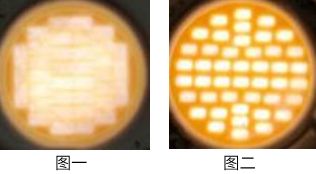

蓝光芯片激发荧光粉是目前最常规的白光制作方法,理想状态,均匀分布的荧光粉受均匀的蓝光激发,出光面将导出均匀的白光,产品光型完美,如图一。但目前大部分COB产品并非如此,较大的发光面芯片少,功率低,芯片周围荧光粉被充分激发,颜色偏白或偏蓝,与芯片距离相对较远的荧光粉不能完全激发,颜色偏黄,如图二,从而导致出光不均匀问题,如黄斑,蓝心等等异常。

常规不沉淀产品出光均匀,如图一,芯片周围及上方均有荧光粉分布,出光相对均匀;沉淀工艺产品出光有蓝斑,如图二,常规芯片为五面出光,芯片上方有荧光粉覆盖,但芯片四个侧面无荧光粉包裹,其他荧光粉沉入基板底部,封装胶无荧光粉,芯片侧面蓝光直接导出胶面,成为光型中的蓝斑。

高密度产品芯片间距小,光密度大,如果使用沉淀工艺也是巧妙解决了光型问题,如下图所示,图一产品芯片间距小,无芯片侧面蓝光溢出问题,产品光型好,图二产品则出现明显不均匀光斑。但芯片密度太大,芯片侧面的光将无法导出,导致产品光效偏低问题,芯片利用率不高,即增加成本。
