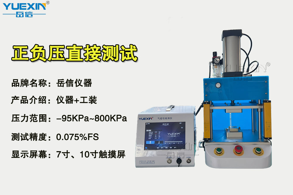

水下灯具气密性检测仪检测防水灯具的方法多样,常见的有直接检测法和间接检测法。直接检测法适用于自带测试孔或透气阀的灯具,将检测仪的气路直接连接灯具测试孔,通过充气、稳压、检测压力变化来判断泄漏值,操作简便,无需额外治具,适用于标准化产品。
间接检测法(工装治具法)则适用于无测试孔或形状复杂的灯具,定制密封工装将灯具完全包裹,向工装内充气,通过压力变化间接评估灯具密封性,兼容性强,适合异形灯具或批量检测。
具体检测流程如下:
准备工作:确保检测仪器处于正常工作状态,并进行校准。把产品放到工装治具里,保证产品表面干净、干燥,没有明显的损坏或破损,同时检查产品外壳和接口,确认没有缝隙或裂缝。此外,要检查治具和仪器的气路是否通畅,确保没有漏气的地方。
检测仪
连接电路气路:将水下灯具气密性检测仪和电源、工厂气源连接好,保证连接牢固,没有松动。
设置参数:根据不同的防水等级要求,设置检测参数,如压力范围、测试时间和泄漏量等。以IP67防水等级为例,通常设置压力范围为10 - 15kPa(正压或负压测试),测试时间为10秒到1分钟(因产品容积而定)。设置好参数后,保存设置。
开始检测:点击水下灯具气密性检测仪上的「启动」按钮,仪器会自动充气到设定的压力,保持这个压力一段时间(如30秒),仪器开始检测压力是否下降,系统会实时显示检测数据和结果。
关于合格标准,通常是根据预设的标准来判断。比如在IP67防水等级检测中,如果在检测过程中压力下降在允许的泄漏量范围内,且检测结束后,没有检测到超过标准规定的泄漏情况,则认为该防水灯具达到了相应的防水等级要求,是合格产品。
