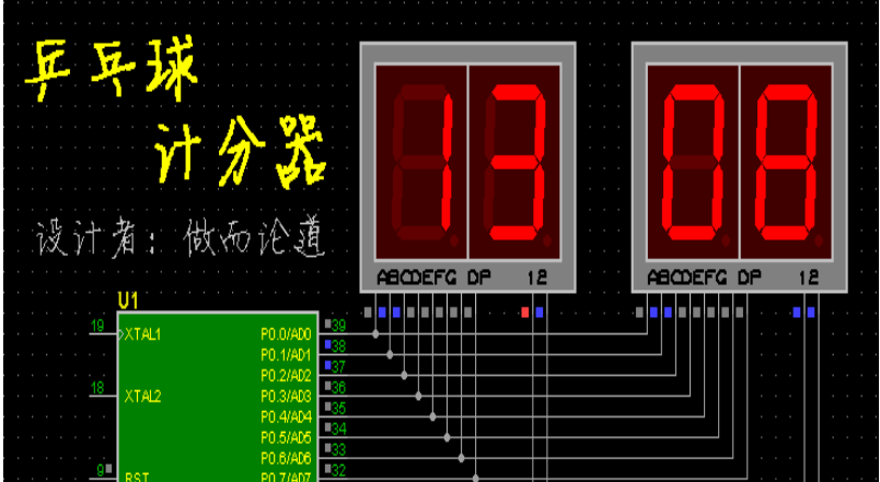

利用 51 单片机构成计数器,计数的上限,做的大一些,也不难,几千几万都可以。
下面的电路,小了一点,是个两路两位的计数器。
用来记录乒乓球比赛,还算可以,用于篮球比赛,分数超过 99,这个电路就不够用了。
电路图中,用的是共阳数码管;还设置了六个按键,用途,都已经标出。
用 C 语言编写驱动程序,是比较简单的,全部代码如下:

是不是很简单?
用汇编语言来编程,就显得长多了。
