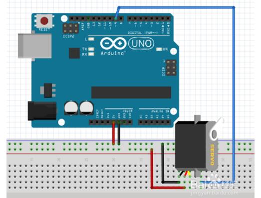

  2、如下图所示进行硬件的连接,此步我们先不连接任何其他元件,只需将Arduino UNO控制器连接到电脑
舵机

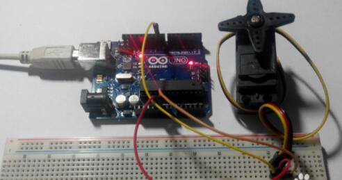

  7、按照下图中的电路,进行实验硬件的连接
  注意:舵机线一种是:红、黑、黄(红色连接 Vcc、黑色连接 GND、黄色连接信号 S)
  还有较为常见的一种是:棕、红、橙(棕色连接 GND、红色连接 Vcc、橙色连接信号 S)
  8、实验效果如图所示,舵机会自动从 -90 度转动到 90 度,再从 90 度转动到 -90 度。注意当 Arduino UNO 控制器连接到电脑供电时,舵机会自动归回中间位置
