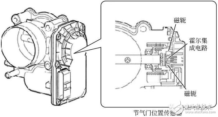

2016款丰田凯美瑞混合动力车型(发动机型号6AR-FSE)采用了非接触式双霍尔元件式节气门位置传感器,其结构如下图所示。它主要由霍尔元件和磁铁组成,其中磁铁安装在节气门轴上,并可以绕霍尔元件转动。
电子节气门
电子节气门
霍尔式节气门位置传感器的控制电路及信号输出的特性如上图所示。当节气门开度变化时,磁铁随之转动,从而改变了与霍尔元件之间的相对位置,霍尔集成电路由磁轭环绕。霍尔集成电路将磁通量产生的变化转换为电信号,并以节气门位置信号的形式将其输出至ECM。
节气门位置传感器有两个传感器电路:VTA1和VTA2,各自发射一个信号。VTA1用来检测节气门开度,VTA2用来检测VTA1的故障。传感器信号电压与节气门开度成比例,在0~5V之间变化,并且传送到ECM端子VTA1和VTA2。
节气门关闭时,传感器输出电压降低;节气门打开时,传感器输出电压升高。ECM根据这些信号计算节气门开度,并控制节气门执行器来响应驾驶员输入。这些信号同时也用来计算空燃比修正值、功率提升修正值和燃油切断控制。
