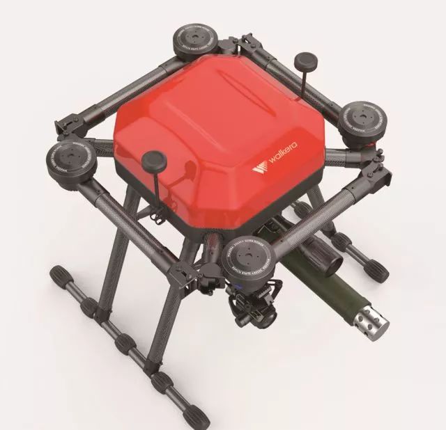

据最新消息称,华科尔在行业应用无人机领域再度发力,推出首款察打一体无人机——FE15消防灭火无人机。FE15消防灭火无人机能够同时携带30倍光学变焦相机和夜视瞄准镜,白天黑夜均能工作。在火情发生时,FE15能够迅速到达指定楼层高度,勘察火情并投放灭火剂,为消防救援提供强有力的高空支持。
随着社会的高速发展,高楼层建筑已成为城市建筑的普遍形态,越来越高的楼层,在火灾到来时给消防救援带来巨大挑战。楼层太高导致消防器材无法快速抵达控制火情,只能任由大火肆虐,增加了重大火灾事故的发生风险。针对这一难题,华科尔研发了FE15消防灭火无人机,载重量大、抗风能力强、抛撒精度高,能够在复杂火情环境下远程发射灭火弹。根据华科尔的介绍称,FE15是高层建筑专用消防灭火无人机,采用折叠机身设计,超强负载与抗震颤设计,能快速抵达高层火场,利用高倍摄像机观察火势,并发射灭火弹的无人机。

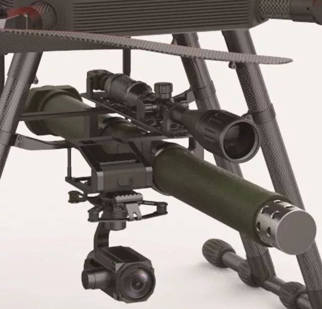

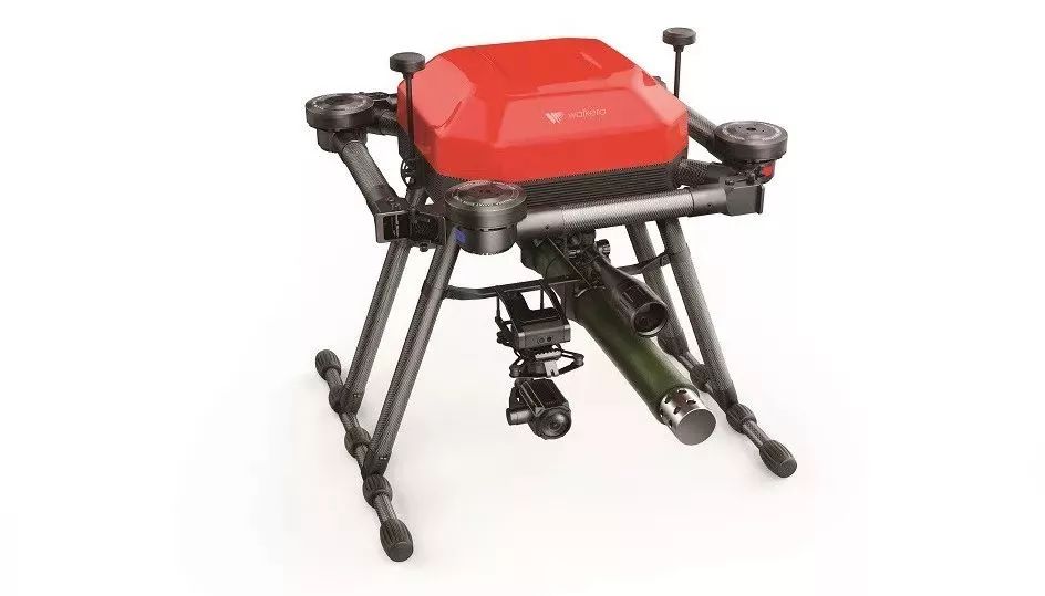

FE15消防灭火无人机机身下方搭载一支外管径口67mm发射筒,由压缩空气推动发射,有效发射距离40米,机身搭载夜视瞄准器,遥控器APP端设有十字瞄准星,瞄准误差小;灭火弹采用专用灭火剂装填,爆破式打击火源点,单发可覆盖面积为9立方米。高楼层场景下可对火源点进行有效打击,为消防救援提供高空火力压制。

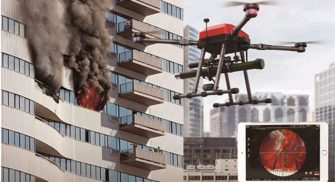

FE15消防无人机作业示意,能够通过APP进行瞄准,精准打击着火区域。

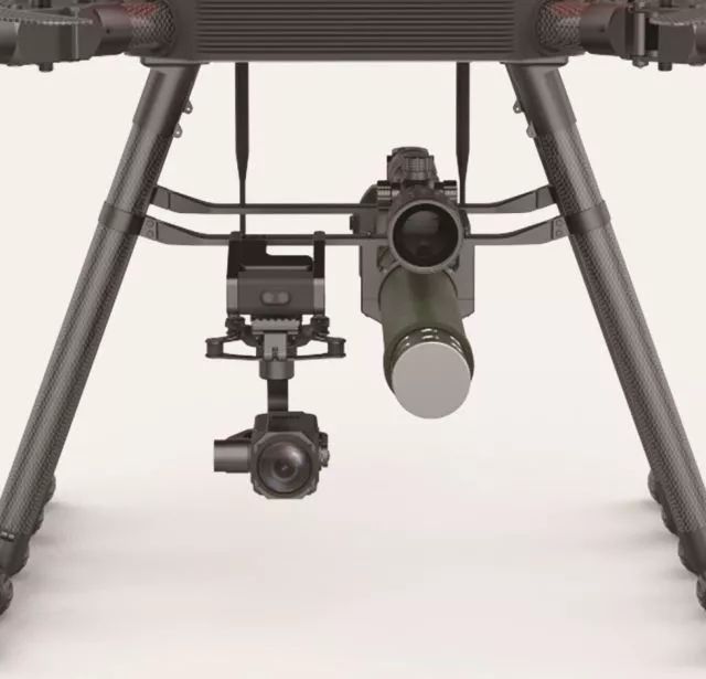

30倍光学变焦相机
标配挂载30倍光学变焦相机,超远距离监控,可观察火场及灾情的一切细节情况,能有效帮助制定救援方案。可一机多用,可根据客户不同的需求,挂载不同的设备,比如:红外热成像相机、微光夜视相机等设备。

带夜视瞄准系统的灭火弹
超强负载与抗震颤设计,配合高倍镜瞄准镜加带有夜视功能的高帧率相机,发射精度高,能够在复杂火场气象环境下远程精准发射灭火弹。通过图传实时在地面控制端显示瞄准目标点,大大提高射击精准性,提高救援效率。

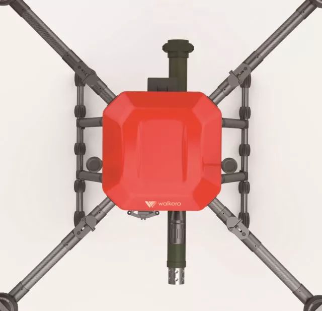

折叠机身设计
机臂采用四轴横向折叠环抱型结构设计,结构紧凑牢固。折叠之后整机呈现环抱形状,减少飞机的占用面积,为工作人员减少装箱的难度节省组装的时间,对运输工具的要求也大大的降低。

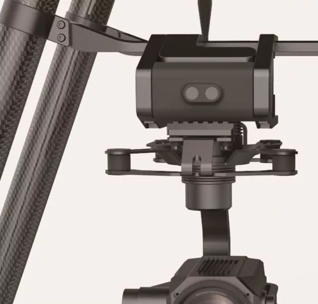

红外避障
FE15消防灭火无人机采用红外TOF技术,通过高精度传感器打造的智能避障系统,能够识别前面方向5m以外的障碍物并进行刹车减速,防止因误操作带来的风险,保障飞行安全。
