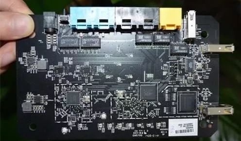

用手接触pcb,可能会带来严重的后果,可能会造成PCB不良报废和终端用户可靠性劣化,作为PCB设计工程师,在工作的过程中都会不可避免的用手直接触摸到PCB板。但是只有有戴手套的好习惯,还是可以减轻或根治”肌肤接触“对PCB板的危害。下面我们谈谈手指印会导致PCB板不良的原因、危害、以及如何避免。
