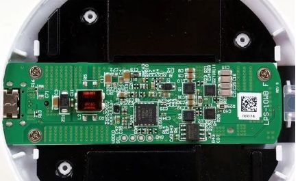

再来看另外一种案例:SoC方案,以易冲无线的全集成SoC无线充电器方案“EC8000系列”为例,如下图。
soc
这种SoC方案下,PCB上只有一颗大芯片,和两个MOS管,相当简洁。SOC内部集成了无线充电驱动,H桥驱动器,运放,内置温度保护功能等,一颗芯片实现所有功能,可有效控制成本和精简生产流程。
