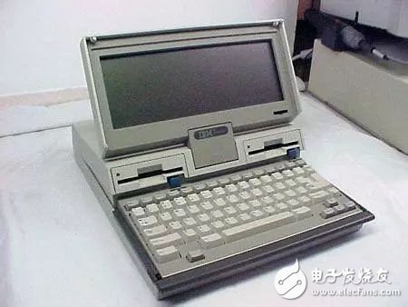

你们知道第一款笔记本电脑是什么样子的吗?
Compaq Convertible 5140

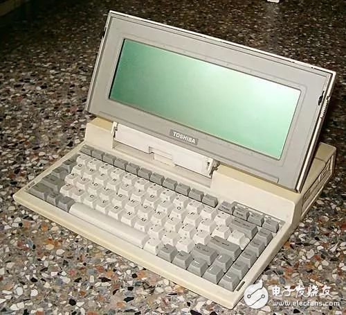

东芝 T1100
关于谁是第一款笔记本电脑,目前也没有比较统一的说法,普遍比较认同的是东芝T1100是现代笔记本电脑的鼻祖。不过那时候的电脑被称作手提电脑,大家从图片可以看出,这款电脑真的是又大又重,屏幕也不大(还没有机身尺寸的三分之一)。

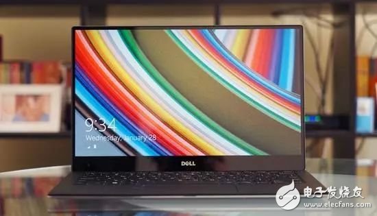

戴尔在2015年推出的XPS 13就把边框做的很窄,惊艳了无数人。

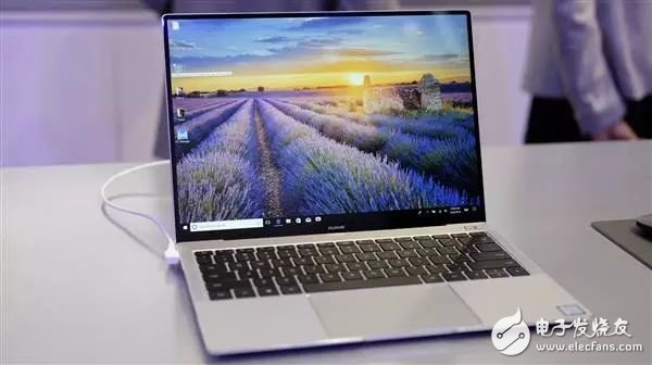

而今年华为发布了matebook x pro以后,开启了一股窄边框笔记本的潮流。
不单单是轻薄商务本追求窄边框,现在的游戏本也都开始上窄边框了。
窄边框有什么好处呢?最直观的两个好处就是可以减小机身的尺寸,现在的窄边框笔记本可以在以前的11寸笔记本的同等尺寸下塞下13寸的屏幕,便携式是笔记本的一个优势。还有一个好处就是窄边框看上去的视觉效果会更好。
