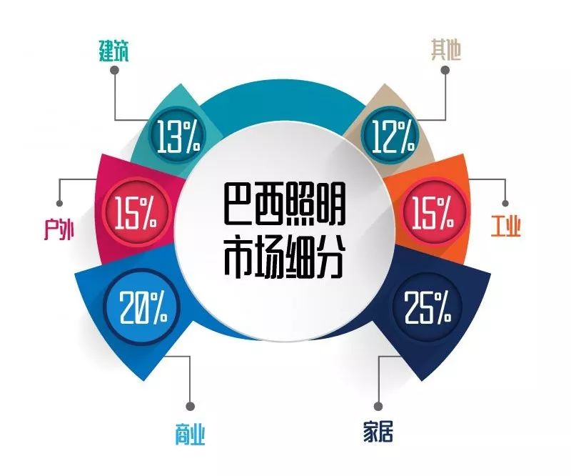

整个巴西市场,家居装饰照明约占25%市场份额,商业照明占到20%,工业照明占15%,户外照明占13%,建筑照明占12%;而在占比最大的家居装饰类照明中,品类主要由约占10%的壁灯,约占9%的吊灯,约占9%的吸顶灯,约占7%的台灯和约占5%的筒灯等构成。

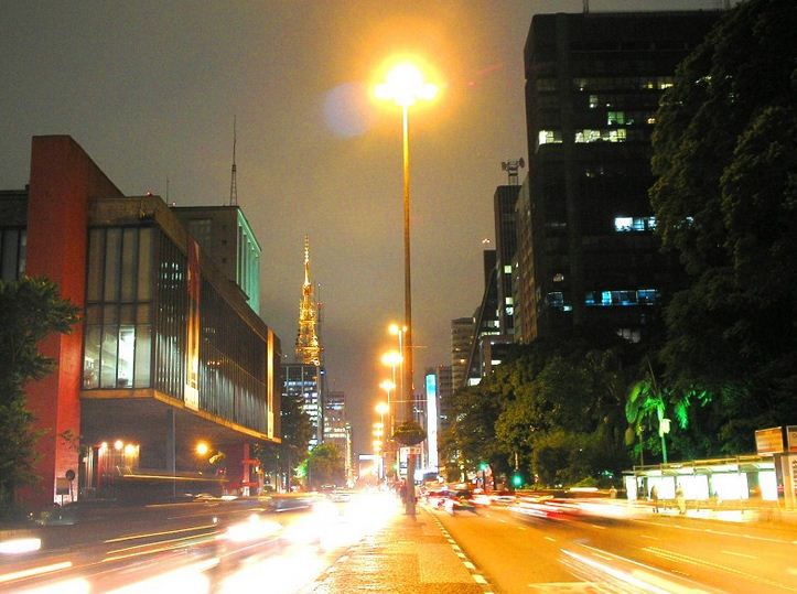

全巴西境内共1850万盏路灯,其中约40%为金卤灯,约30%为高压钠灯,约20%为高压汞灯,LED 仅占5%,具备较大的替换潜力。
据了解,巴西第一个 LED 路灯改造 PPP 项目是在其米纳斯吉拉斯州首府贝洛奥里臧特开展的,约2万盏 LED 路灯,有20年的回报周期。而各大城市的路灯保有量也颇为可观,如第一大城市圣保罗拥有约70万盏路灯,第二大城市里约热内卢有约45万盏路灯,第九大城市坎皮纳斯也有11万盏路灯。
各地的政府虽然面临节电压力希望推进路灯的LED替换,也拥有COSIP(即每月向当地居民收取全额电费并转交给当地政府,专项用于公共照明服务的资金。这是一项稳定的资金来源,不占用市政预算资源。)的制度,但改造资金缺口依然较大,所以热切希望以PPP模式来吸引社会资金来完成路灯替换项目。
照明工程的 PPP 模式在笔者看来具有较浓的“政治经济学”色彩,在前期立项、中期投资和后期回报等多个环节中均具有相应风险,即使在中国也处于探索的初级阶段。PPP 模式的成功与否和稳定的政府构建息息相关,而在巴西,其政局不够稳定,政府行事效率较低,腐败问题突出,更迭也较为频繁,并不利于基于中长期回报的 PPP 项目开展。因此提示期望参与巴西 PPP 照明改造项目的各中国照明企业厘清优劣,权衡利弊,并谨慎从事。
4月,当地媒体便曝出圣保罗市公共照明管理局的主管收受中标公司10%回扣的贿赂而下课的丑闻,使得曾停滞两年的圣保罗路灯项目再度中止。
