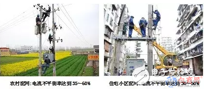

随着国民经济的发展,用户、企业电量的逐年增加,尤其是在广大农村、城乡结合部等用电负荷高增长地区,一些配变台区由于受地理位置和技术因素的影响,三相不平衡及低电压情况突出。再者,在我国城乡低压配电网中普遍采用三相四线制供电方式,配电变压器多为10/0.4kV降压、Y/yn0接线。理想情况下,三相负荷为平衡配置变压器对称运行。但实际的供电网络是三相生产用电与单相负载混合用电,再加上相关线路的标准不统一问题、单相用户不可控的增容、大功率负载的接入以及单相负载用电时间的分散问题,都是造成三相负载不平衡的因素。
三相负荷不平衡除了容易对用户电压、台区线损造成影响外,还会增加变压器的有功损耗,使配电变压器运行温度升高,降低配电变压器效率,影响电动机输出功率并使绕组温度升高,产生中性点电压偏移,造成三相电压不对称,导致局部电压过高或过低的情况,严重时会烧毁用户电器。此外,还会加大对周围通信系统的干扰,影响正常通信质量,给供电企业和人民生活造成一定的影响。
图1 农村配网和住宅小区
