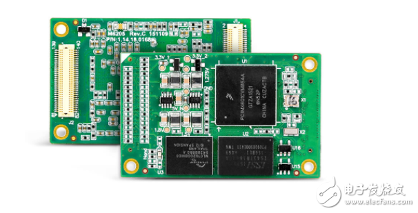

  M6G2C采用i.MX6UL处理器,满足芯片手册严格的上下电时序,是一款工业控制核心板,采用 Freescale Cortex-A7 528MHz主频的处理器,以先进的电源管理架构带来更低功耗。标配8路UART、2路USB OTG、2路CAN-Bus、2路以太网等接口;标配128/256MB DDR3和128/256MB NAND Flash、硬件看门狗;通过严格EMC和高低温测试,确保核心板在严酷的环境下稳定工作。
