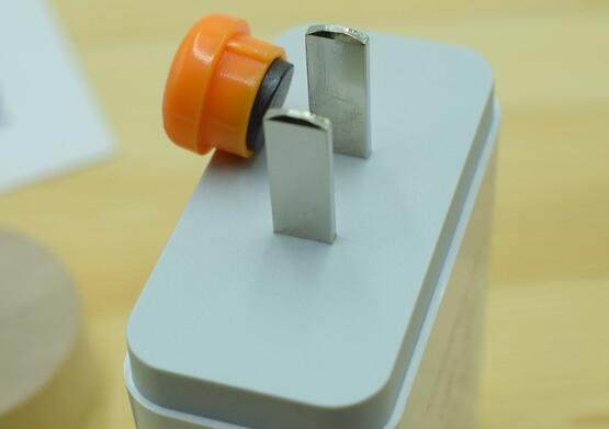

  常规性测试,结果毫无悬念:插头是全铜,不能吸附磁铁。

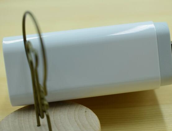

  这个角度可以看到充电器主体四周的圆弧边线和与插头部分的阶梯状结合部,绿联QC3.0+华为FCP快充充电器这种偏向于“经典”的设计真正上手的手感确实不错,毕竟工业设计要把人性化放在第一位。
