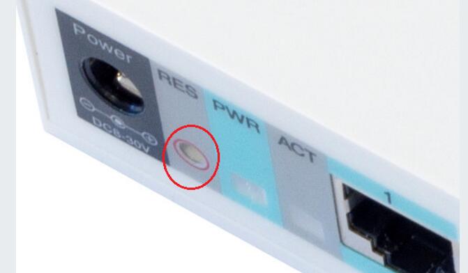

  当然遇到忘记RouterOS登陆密码,那就需要使用另外一种方式,一个是之前提到到圆形复位铜片,但这个对于有些安装外壳的RouterBOARD不太方便,所以需要另一种方式,即在RouterBOARD启动时按照固件复位按钮,采用netinstall引导安装。
  如上图,RB751U的固件复位按钮接口(不同RB设备的固件复位按钮不同),启动时长按,直到netinstall找到并显示设备信息,便可以进行安装复位,操作和之前一样。
