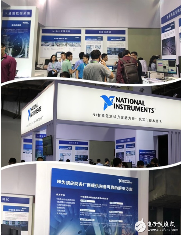

图2. NI参展CIDEX 2018,全面展示灵活的智能化测试平台方案。

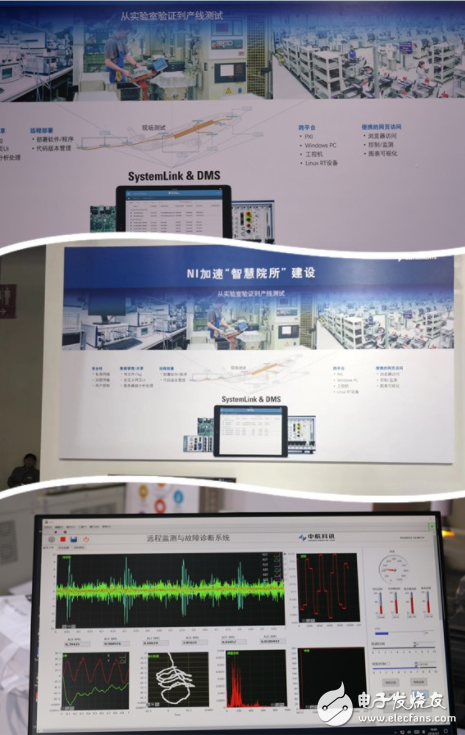

二、第二个维度其实就是如何利用工业互联技术提升其现有的测试手段和测试精度,例如如何利用多点分布式测试方案加速测试,当然这就涉及测试点的升级和管理问题。针对这一点,NI最新宣布推出用于分布式系统管理的应用软件Systemlink。
图3. NI提出加速“智慧院所”建设,并推出统筹分布式测量的管理软件Systemlink。
据悉,Systemlink 是 NI 分布式测试、测量以及控制的完整解决方案,它为软件部署、远程设备配置和系统健康性能监控等自动化任务提供了一个集中界面,将大幅提高运营效率并降低维护成本。当前,集中调控的网联系统已经从理论和试点项目发展为大规模的分布式部署,而Systemlink正是通过直观的 Web 应用程序帮助客户实现集合软件部署、设备配置和诊断等在内的多网络化节点系统。
此外,Systemlink 还提供一个安全可扩展的数据服务和 LabVIEW API,可以支持包括 PXI 平台、CompactRIO 和Windows PC在内的硬件平台,由于Systemlink可以在多种不同的硬件平台上灵活切换,这也使其可以进而实现多平台的快速系统部署。
聚焦工业现场的实际应用案例,NI的系统联盟商中航科讯也在NI展位现场带来了其基于NI Systemlink及硬件平台开发的远程监测与诊断系统。基于 Systemlink平台开发的远程监控平台,中航科讯可以在此平台上实现缓变量信号的状态监测,例如所有测试点的温度、电机的振动状态……而通过这些缓变量的监测,客户也能够很清晰地捕捉到电机系统运行的状态,然后再配合 LabVIEW 底层的软件,实现对整个数据的采集、存储以及长期状态的数据监测。此外,客户还可以通过 Web 页面、手持式终端发布或者远程访问监控界面。
因此,当刘旭阳在总结Systemlink将如何助力智慧院所时,将其概括为4点:首先,能够有效管理分布式节点;其次,客户可以通过Systemlink批量部署和升级软件;第三,能够将所有节点的数据汇总并通过可视化的方式呈现出来,且可以通过远程发布;第四,就是 SystemLink 具有很强的扩展性,可以方便得连接到其他的服务器、云。正是由于Systemlink的应用,也帮助智慧院所脱离了过去将测试测量独立化的范畴,将其更好整合到研发、或是生产环节中,形成完整的产业贯穿。
