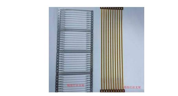

  目前灯丝灯的基板主要分为两大类,硬性基板和柔性基板,硬性支架通常用量较多的有陶瓷和铜支架,柔性支架主要为FPC(聚酰亚胺或聚酯薄)、BT(树脂板)、PE(聚乙烯)支架,如下图所示。
