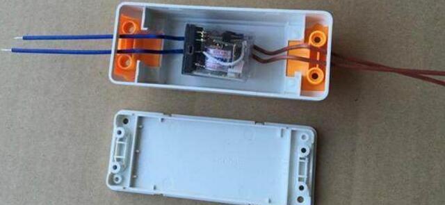

  6、最后推荐一种简单有效的解决方式,就是用LED灯具保护器,可以彻底解决各种原因发微光。
  把保护器连接到灯具里面,关灯后会断开灯具和市电的连接。
  即使零线带电,贴片漏电,开关接错,也不会有电流传导到灯具上面。
