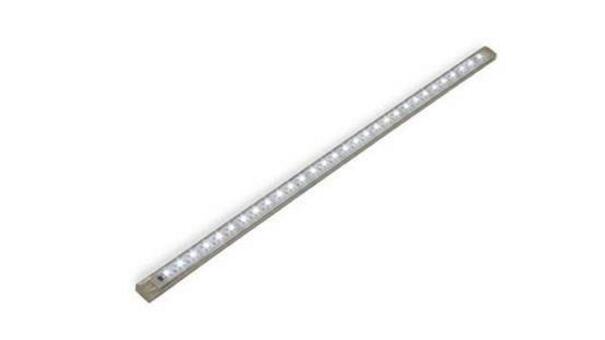

  LED灯条概述
  LED灯条一般指led灯带。Led灯带是指把LED组装在带状的FPC(柔性线路板)或PCB硬板上,因其产品形状象一条带子一样而得名。因为使用寿命长(一般正常寿命在8~10万小时),又非常节能和绿色环保而逐渐在各种装饰行业中崭露头角。
  LED灯条分类
  1、柔性LED灯带是采用FPC做组装线路板,用贴片LED进行组装,使产品的厚度仅为一枚硬币的厚度,不占空间;普遍规格有30cm长18颗LED、24颗LED以及50cm长15颗LED、24颗LED、30颗LED等。还有60cm、80cm等,不同的用户有不同的规格。并且可以随意剪断、也可以任意延长而发光不受影响。而FPC材质柔软,可以任意弯曲、折叠、卷绕,可在三维空间随意移动及伸缩而不会折断。适合于不规则的地方和空间狭小的地方使用,也因其可以任意的弯曲和卷绕,适合于在广告装饰中任意组合各种图案。
  2、LED硬灯条是用PCB硬板做组装线路板,LED有用贴片LED进行组装的,也有用直插LED进行组装的,视需要不同而采用不同的元件。硬灯条的优点是比较容易固定,加工和安装都比较方便;缺点是不能随意弯曲,不适合不规则的地方。硬灯条用贴片LED的有18颗LED、24颗LED、30颗LED、36颗LED、40颗LED等好多种规格;用直插LED的有18颗、24颗、36颗、48颗等不同规格,有正面的也有侧面的,侧面发光的又叫长城灯条。
