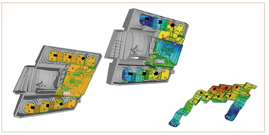

图5: 汽车LED应用中的热模拟

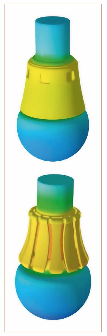

图6和图7: 两种不同LED替换灯设计的仿真模型
