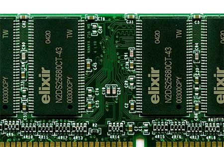

在进行PCB布线时,经常会发生这样的情况:走线通过某一区域时,由于该区域布线空间有限,不得不使用更细的线条,通过这一区域后,线条再恢复原来的宽度。走线宽度变化会引起阻抗变化,因此发生反射,对信号产生影响。那么什么情况下可以忽略这一影响,又在什么情况下我们必须考虑它的影响?有三个因素和这一影响有关:阻抗变化的大小、信号上升时间、窄线条上信号的时延。
