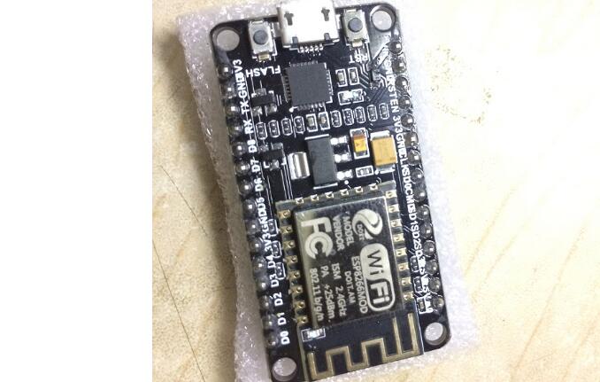

  1、esp8266模块
  首先,你要有一块esp8266模块,像这样的,最好是有底板的,带Micro口的,这些淘宝上都可以搜到的,我的就是淘宝上买的,大概30-40RMB左右,当然,如果你的动手能力比较强的话可以自己做底板。
  2、将固件下载到esp8266中
