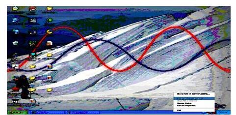

  TekVISA 是Tektronix 公司开发的VISA 库,可以去泰克的网站上免费下载。如果是其他公司的示波器,也可以使用TekVISA 软件。TekVISA 运行后,会自动寻找网络上连接的LAN 和GPIB接口设备,同时显示在提示框中,见图3,根据不同的IP 地址,可以区别不同的仪器设备。
  计算机
  图3 TekVISA 自动寻找仪器界面
